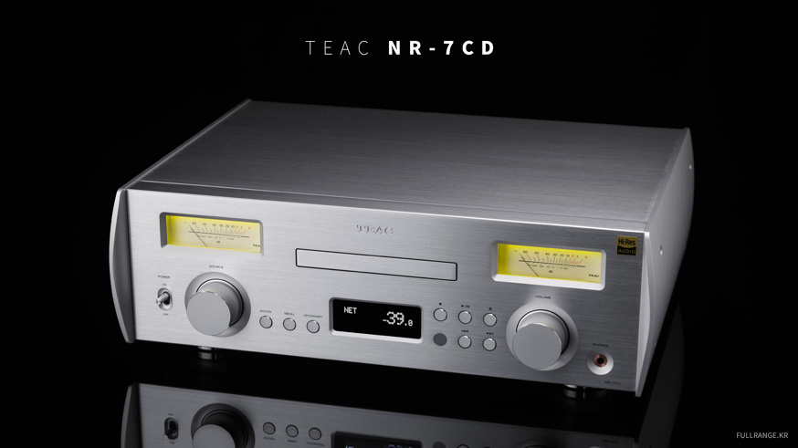

티악(Teac)의 네트워크 CD 앰프 올인원 레퍼런스 인티앰프 NR-7CD
티악에서 새롭게‘뉴 빈티지(New Vintage)’를 테마로 한 플래그십 라인업 ‘레퍼런스 7(Reference 7)’ 시리즈 중 첫 번째 제품이기도 합니다.
NR-7CD는 CD 플레이어, 네트워크 오디오, 앰프, 블루투스(Bluetooth) 수신기능을 지원하여, 스피커만 연결하는 것으로 오디오를 즐길 수 있는 것이 특징입니다.
올인원 오디오 제품군의 경우, 시장에 소개된 대부분의 제품들이 중저가형인데 반해, 레퍼런스 7시리즈는 좀 더 고급 제품을 원하는 소비자들을 타깃으로 개발한 제품입니다.
따라서 NR-7CD는 오디오파일 보다는 고급스러운 올인원 오디오 제품군을 원하는 소비자들에게 알맞은 제품입니다.

DAC는 아사히전자 ‘VERITA AK4490’을 탑재합니다. DAC에서 프리, 파워앰프까지 좌우 채널 각각의 기판을 대칭으로 배치한 듀얼 모노 회로구성을 사용합니다. 이를 통해 채널 간 상호간섭을 줄이고 채널 분리도를 향상시킵니다. 또한, 전단 풀 밸런스 전송을 통해 신호경로의 노이즈 유입을 억제합니다.
내장 앰프는 아이스파워 클래스 D(ICEpower Class-D) 스테레오 파워앰프 ‘50ASX2’을 BTL 구성으로 좌우 채널 독립적으로 탑재합니다. 최대 출력 140W×2(4Ω)이며, 지원 스피커 임피던스는 4Ω~8Ω.
전면 패널에는 ‘뉴 빈티지’ 디자인을 어필하는 VU 미터를 갖췄습니다. 절연체는 3점 지지 핀 포인트 풋. 후면의 입력단자는 금도금 처리의 RCA 단자를 사용합니다. IEC 규격의 AC 입력을 갖췄으며, OFC 사용한 오디오 그레이드의 전원 케이블을 제공합니다.
