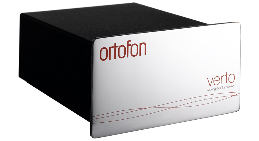

오토폰의 혁신적인 기술로부터 태어났던 신형 MC 승압트랜스 입니다.

기존 MC 승압트랜스와 완전히 다른 아이디어로 개발된 오토폰의 독자적인 승압트랜스 입니다.
오토폰의 LMA-80 에 채용된 R-core transformer와 같은 구조를 가지고 있으며, 트랜스의 심재에 아몰퍼스를 채용한 보빈레스의 트랜스입니다.
아몰퍼스는μ-metal과 비교라고 에너지를 저축할 수가 없기 때문에 저주파의 공진을 발생하는 것이 없습니다.
아몰퍼스의 재료를 코일 모양에 감아, 그 좌우에 1차와 2다음 코일을 감는다고 하는 독특한 구조입니다.
Dual Coil System은 자기 차단이 40 dB나 개량되어 외부 자계에서 발생한 노이즈는 2개의 코일의 사이에 캔슬됩니다.
코일은 일렬에 정렬해 감겨져 각층간은 절연 되고 있으므로, 코일층간의 단락은 일어나지 않습니다.

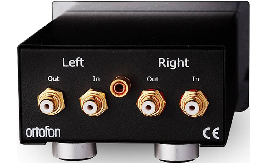

2가지 모드 재공
접속 단자 A・・・추천 카트리지 impedance:5 – 50 ohm /게인 1 kHz:24 dB /주파수 특성:10Hz – 100kHz +/- 1dB
접속 단자 B・・・추천 카트리지 impedance:< 10 ohm /게인 1 kHz:30 dB /주파수 특성:10Hz – 80 kHz +/- 1dB
추천 트랜스 출력 impedance:47 kohm 200 pF /데이 멘션:75×125×170 mm /중량:0.9 kg /추천 앰프 impedance:47kohm 200pF
