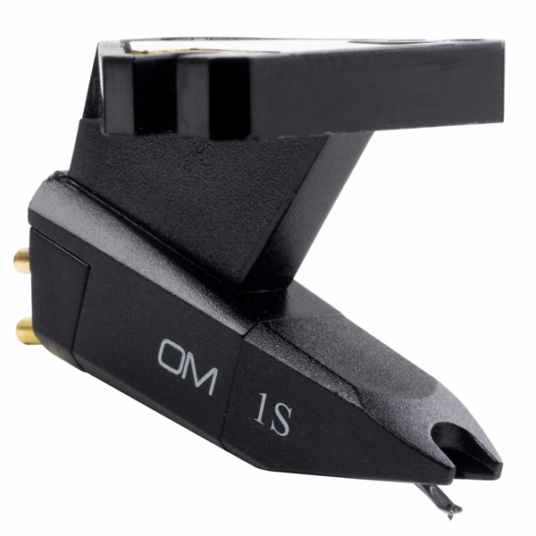

Ortofon OM 1S
OM 1S는 MM 카트리지로 일반적인 음악감상용으로 균형 잡히고 왜곡없는 사운드 재생을 제공합니다.
일반적인 톤암에 간단하게 장착이 가능하며, OM 시리즈는 최적의 사운드를 재현합니다.
이 카트리지 중 하나를 한눈에 보면 완벽한 톤암 매칭에 대한 오토폰의 대답을 알 수 있습니다.
내장 브래킷의 상단에 독특하게 자리 잡은 작은 분리 식 웨이트 플레이트가 있습니다.
OM 1S Technical data
Output voltage at 1000 Hz, 5cm/sec.  –  4,5 mV
Channel balance at 1 kHz  –  2 dB
Channel separation at 1 kHz  –  20 dB
Channel separation at 15 kHz  –  12 dB
Frequency range at – 3dB  –  20-20.000 Hz
Frequency response  –  20-22.000 Hz
Tracking ability at 315Hz at recommended tracking force *)  –  60 µm
Compliance, dynamic, lateral  –  20 µm/mN
Stylus type  –  Spherical
Stylus tip radius  –  R 18 µm
*) Typical value
Tracking force range  –  1,5-2,0 g (15-20 mN)
Tracking force, recommended  –  1,75 g (17,5 mN)
Tracking angle  –  20°
Internal impedance, DC resistance  – 750 Ohm
Internal inductance  –  450 mH
Recommended load resistance  –  47 kOhm
Recommended load capacitance  –  200-500 pF
Cartridge colour, body/stylus  –  Black/Black
Cartridge weight  –  5 g
