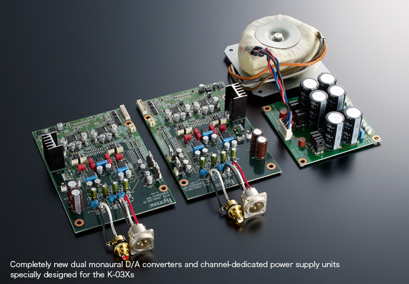

아사히전자(AKM)의 32bit 프리미엄 DAC 칩 AK4497에 고음질 앰프 MUSES 02을 조합하여 사용한다. 채널당 8 회로 병렬/차동 회로구성으로 선형성을 높여 왜곡을 최소화하고 DAC 전원부의 회로패턴을 개선했다. 전원 트랜스는 좌우 독립적으로 탑재하여 깨끗하고 안정적인 전원공급을 실현했다. 디지털 회로 및 아날로그 회로의 절연도 기존보다 철저히 했다.

섀시 구조는 VRDS-NEO 메커니즘을 센터에 배치하여 5mm 두께의 스틸 바닥 판에 고정. 자사의 핀 포인트 풋으로 3점지지 한다. 섀시 내부는 더블 데크(2층) 구조에서 주로 오디오 기판을 상부 전원회로와 트랜스 류를 하부에 배치한다. 내장 DAC 2개, 디지털 회로, 스핀들 서보 드라이버, ‘VS-DD’ 전용으로 총 4개의 대용량 트로이달 트랜스를 탑재하여, 각 회로블럭에 이상적인 전원공급을 할 수 있다.

DAC 부는 AK4497과 MUSES 8820을 조합하여 채널당 4회로의 병렬/차동 회로구성을 사용한다. 이외에 하이비트 A/D 처리와 ESOTERIC-HCLD 회로 등을 탑재한다.

VRDS-NEO 메커니즘은 센터에 배치하여 5mm 두께 스틸 바닥판에 고정. 핀 포인트 풋으로 3점 지지한다. 섀시 내부는 더블 데크 구조. 아날로그 회로 전용 디지털/메커니즘 구동 회로에 총 2개의 대용량 트로이달 트랜스를 탑재한다.
