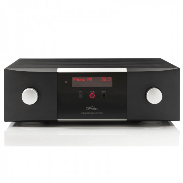

Mark Levinson N05805 Integrated Amplifier
N05805는 수십 년에 걸친 최고 수준의 오디오 엔지니어링과 최신 기술 발전을 통해 최고의 성능과 가치를 제공합니다.
Integrated Amplifier for Digital sources

Industrial Design
견고한 소재, 고급스러운 마감 처리 및 인상적인 형상은 Mark Levinson 디자인의 특징입니다.
1 인치 두께의 비드 블라스팅 처리 된 검은 색 양극 처리 된 견고한 알루미늄 전면 패널은 매끄러운 유리 디스플레이로
원활하게 흐르도록 가공 및 윤곽 처리되어 있으며, 자체적으로 투명 양극 처리 된 알루미늄 베젤에 들어 있습니다.
아이코닉 한 Mark Levinson 모래 시계 노브는 재정의되었습니다. 부드럽게 구부러진 프로파일이 둥근 앞면으로 전환되고 발이 일치합니다.
상단 덮개 통풍구, 유리 패널 뒤의 스크린 인쇄 로고 및 알루미늄 버튼으로 세부 사항을 간과하지 않았습니다.
우아한 5000 시리즈 맞춤형 알루미늄 IR 리모컨이 포함되어 있습니다.
