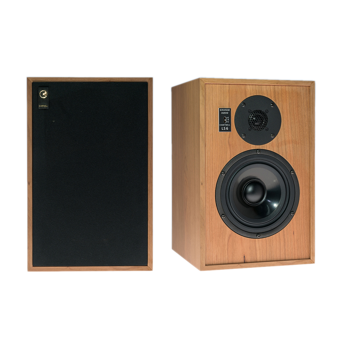

The Chartwell LS6
Graham Audio LS3/5와 LS5/9의 성공에 힘입어 우리는 두 제품의 중간 정도의 사이즈의 케비닛을 가진 스피커를 만들면 어떨까 궁금했습니다.
결과로 등장한 것은 Derek Hughes가 디자인 한 Chartwell LS6입니다. 아담한 17리터 캐비닛에 결합 된 6인치 롱 스로우 드라이브 유닛은 LS5/9에 필적하는 저음 확장 및 파워 핸들링이 가능합니다. 맞춤형의 19mm 돔 트위터는 20kHz 이상으로 고음이 확장됩니다. 전반적인 반응은 LS3/5나 LS5/9와 같은 부드러움을 유지하고 있습니다.
후방에 장착된 큰 저음 포트는 저음을 쉽게 낼 수 있게 해주며 캐비닛의 크기를 최소화 하여 일반적인 가정 환경에 쉽게 녹아들 수 있게 합니다.
정교한 크로스 오버 네트워크는 두 유닛을 어우러지게 하고, 자유 공간에서 최적의 성능을 내기 위해 전체 응답을 최적화 시켜줍니다. 전면 배플의 스위치를 이용하여 트위터 레벨을 +1dB 또는 +2dB로 조정 할 수 있습니다. 청취 위치가 축을 벗어나는 상황에 유용 하게 이용할 수 있습니다.
우리가 만드는 모든 스피커들과 마찬가지로 캐비닛은 BBC의 “thinwall” 구조를 사용합니다. 이 구조에서는 공명을 중역에서 멀리 이동할 수 있도록 패널을 다량으로 이용하고, Rockwool 레이어를 배치하여 공기 댐핑을 만들어 냅니다. 수작업으로 만드는 비니어 마감은 매우 높은 품질로 완성이 됩니다. 그릴은 회절 효과를 최소화 할 수 있도록 신중하게 설계 되었으며, 숨겨진 자석을 이용하여 스피커에 고정됩니다.
SPEC
| 형식 |
2웨이 베이스 리플렉스 |
| 트위터 |
19mm 돔 트위터 |
| 우퍼 |
165mm 폴리프로필렌 |
| 주파수응답 |
45Hz~20kHz |
| 임피던스 |
8옴 |
| 크기 (WxHxD) |
240x370x260mm |
| 무게 |
9.5kg |
