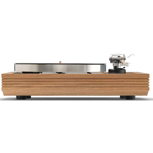

LINN LP12의 Fluted 마감 바디 입니다. 기본 바디와 구성은 동일하지만 가로로 홈이 파여 있는 마감입니다.
LP12 4세대 최신 모델 입니다. Karousel 베어링이 기본 장착되어 있습니다.
상기 모델은 기본 베이스와 모터만 들어있는 LP12 기본 바디 입니다.
톤암, 카트리지, 전원 및 암보드 등은 별매 입니다.
