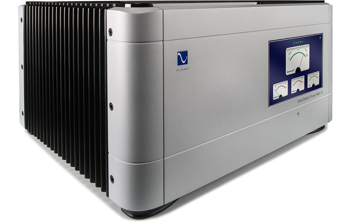

DirectStream P15은 P20 다음으로 큰 하이엔드 전원 리제너레이터로 전 세계적으로 인정받은 P10 Power Plant의 후속모델입니다. P10을 베이스로 하지만 완전히 처음부터 새롭게 만들어진 P15는 이전 Power Plant에서는 찾아볼 수 없었던 극도로 낮은 임피던스의 아날로그 파워앰프와 순수한 DSD FPGA 베이스의 사인웨이브 제너레이터, 더욱 커진 파워서플라이, 더욱 낮아진 디스토션이 특징입니다. P15는 모든 사이즈의 시스템에 전원을 공급할 수 있으며 음악을 들을 때 마다 동일한 성능의 퍼포먼스를 시스템에 제공합니다.
P15에는 5개의 분리된 존 (zone)에서 1500W의 순수하게 재생된 전원을 1/4” 두께의 코퍼 버스 바를 통하여 각각의 소켓에 전달합니다. 중간 사이즈부터 큰 사이즈의 파워앰프에 이르기까지, 그리고 가장 작은 소스 기기에 이르기까지 P15은 여러분이 사용하는 시스템의 퍼포먼스에 마법을 걸 것입니다. 이제 세계 최고 수준의 하이엔드 시스템이 순수한 전원공급, 보호기능과 퍼포먼스를 위해 P15 Power Plant에 의존할 것입니다.

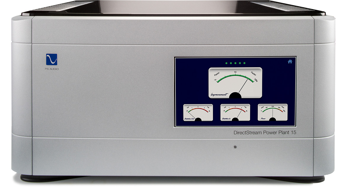

Power Plant의 정면에 있는 대형 풀컬러 디스플레이를 터치하면 전세계가 펼쳐집니다. 여기에서 입출력되는 왜곡과 개선되는 레벨, 전력소모 등을 측정할 수 있습니다. 또한 on/off 시퀀스 켜기, 출력 전압을 완벽한 레벨로 조절하기, 존 켜기 또는 끄기 등 모든 세팅을 변경할 수 있을 뿐 아니라 내장된 오실로스코프나 THD 분석기 중 하나를 사용하여 전원의 퀄리티를 측정할 수 있습니다.
P15의 프론트패널 컨트롤은 AC 전원제품이 가지고 있는 일반적인 옵션들 뿐 아니라 송수신되는 파형의 왜곡을 측정하는 기능과 컬러 오실로스코프로 파형을 실제로 볼 수 있는 등의 다양한 기능도 제공합니다.
