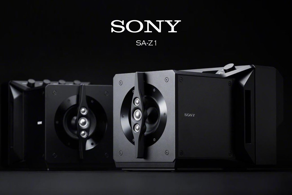

소니(Sony)는 자사의 오디오 기술을 결집 한 ‘시그니쳐 시리즈(Signature Series)’의 신제품으로 니어 필드 재생용 액티브 스피커 ‘SA-Z1’을 6월 20일 일본에 발매할 예정입니다. SA-Z1은 큐브 형태의 밀폐형 스피커에 앰프와 고해상도를 지원하는 DAC 유닛을 고정한 제품으로 니어 필드 재생에 최적화된 스피커입니다. 크기 199×326×207mm, 무게 10.5kg.

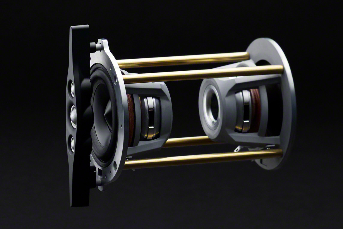

유닛은 전방 중앙에 소니의 플로어 스탠드 스피커에서 채용하고 있는 ‘I-ARRAY 시스템’을 도입, 중앙에 메인 트위터, 그 위아래로 보조 트위터를 배치하였습니다. 인클로저에는 메인 우퍼를 탑재하며 메인 우퍼와 수평 대향 우퍼를 배치한 ‘츠즈미’ 레이아웃을 사용합니다. 메인 우퍼와 맞대어 배치한 어시스트 우퍼는 밀폐형 특유의 높은 해상도를 유지하는 저역을 재생하는 동시에 충분한 음압을 제공할 수 있도록 설계하였습니다. 우퍼를 맞대어 배치하는 것으로 진동을 상쇄하는 역할도 수행합니다.
