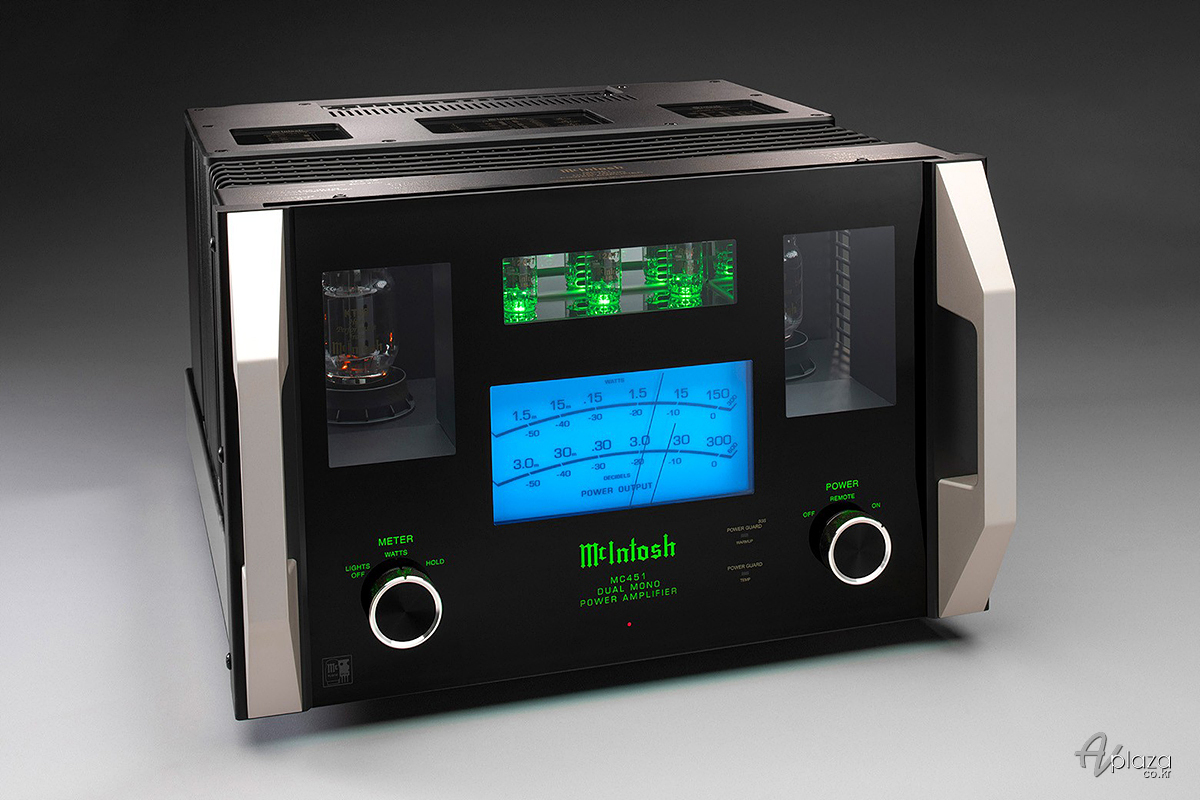

MC451 듀얼 모노 앰프는 MC901과 함께 스피커 바이앰핑을 위한 최고의 솔루션을 제공합니다. MC451은 MC901과 마찬가지로 진공관과 솔리드 스테이트 앰프를 단일 섀시에 결합하여 바이앰프 스피커에서 최상의 사운드를 제공하는 하이브리드 드라이브(Hybrid Drive) 기술을 사용합니다.
McIntosh MC451

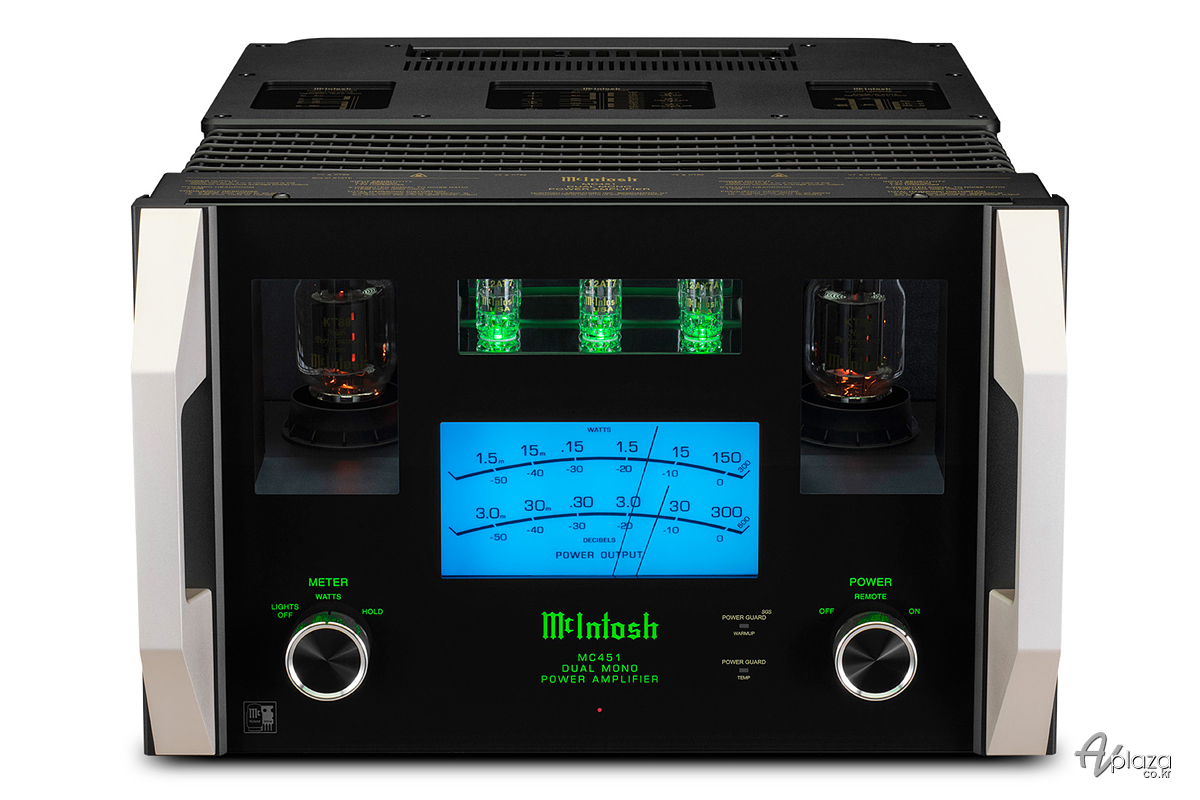

일반적인 앰프에 비해 크기가 컸던 MC901과 달리 MC451은 일반적인 매킨토시 앰프의 폼 팩터와 크기를 갖고 있어 홈 오디오 시스템, 랙 및 가구에 더 쉽게 사용할 수 있습니다. 기존 스테레오 시스템에 한조의 MC451을 추가하면 스피커는 이전과 전혀 다른 성능을 발휘할 수 있습니다. MC451은 150W 출력의 진공관 앰프와 300W 출력의 솔리드 스테이트 앰프로 구성되어 거의 모든 스피커를 구동하기에 충분한 파워를 제공합니다.
MC451은 진공관/솔리드 스테이트를 결합한 하이브리드 파워앰프입니다

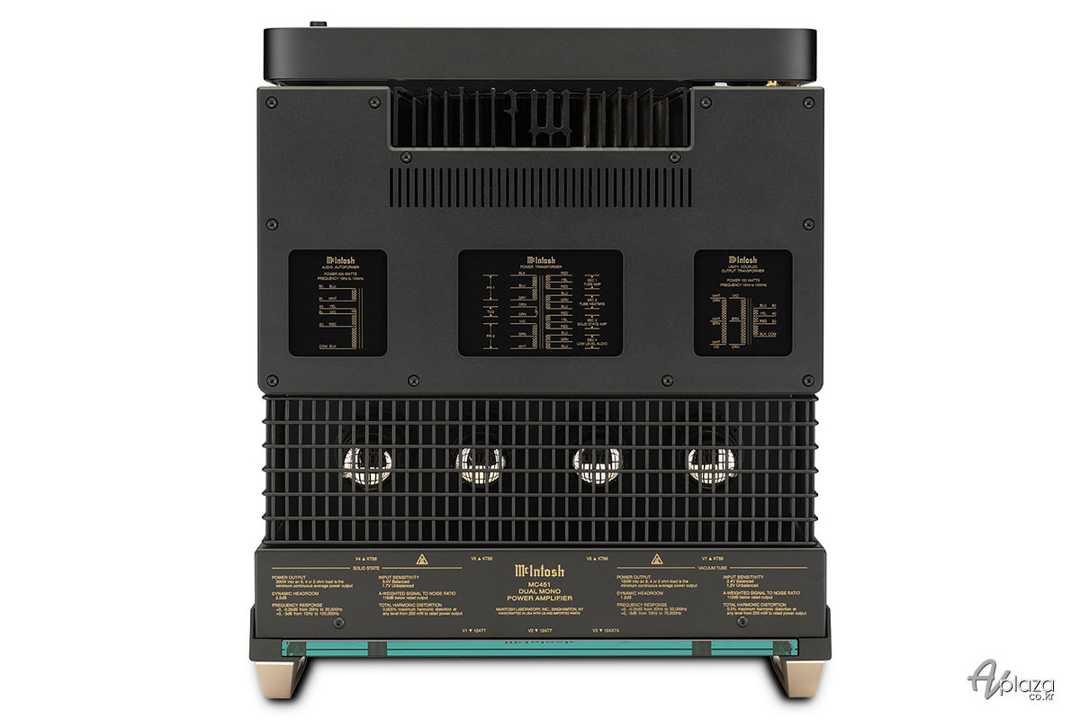

진공관 섹션은 스피커의 트위터와 미드레인지 드라이버를 구동하고, 솔리드 스테이트 섹션은 우퍼 드라이버를 구동합니다. 150W 진공관 앰프는 제거 가능한 와이어 케이지 아래에 있는 4개의 KT88 출력관과 2개의 12AT7 및 1개의 12AX7A 신호관으로 구동됩니다. 특허 받은 유니티 커플드 회로(Unity Coupled Circuit) 출력 트랜스포머를 사용하여 임피던스(2Ω, 4Ω, 8Ω)에 관계없이 거의 모든 스피커에 전체 150W 출력을 전달합니다. 마찬가지로 300W 솔리드 스테이트 앰프는 오토포머(Autoformer) 기술을 통해 임피던스에 관계없이 300W 출력을 스피커에 전달합니다.
MC451의 두 앰프는 시너지 관계로 함께 작동하도록 설계되었으며 각각 의도한 주파수만 증폭하도록 특별히 설계되었습니다. 크지만 조용한 토로이달 트랜스포머는 충분한 전력을 제공합니다. 그 결과 비할 데 없는 성능과 스피커의 사운드 재생으로 쉽게 바이앰핑할 수 있습니다.

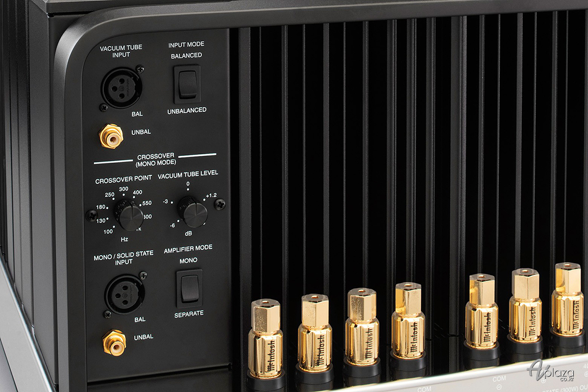

후면에 크로스오버 조절 노브를 제공합니다.
MC451로 스피커를 바이앰핑하는 것은 쉽습니다. 더 이상 두 개의 분리된 앰프, 외부 크로스오버, 종종 그저 그런 결과만 있는 두 개의 분리된 앰프를 적절하게 구성하기 위해 많은 시행착오를 겪을 필요가 없습니다. MC451은 조정 가능한 내부 크로스오버 덕분에 이러한 번거로움을 해결합니다. MC451의 크로스오버는 각 앰프 섹션의 출력 주파수 범위를 연결된 스피커에 맞춥니다. MC451 뒷면의 크로스오버 포인트(Crossover Point) 노브를 스피커의 크로스오버 포인트로 설정하면 크로스오버 포인트 아래의 주파수는 솔리드 스테이트 앰프로 전송되고 그 위의 주파수는 진공관 앰프로 전송됩니다.
조정 가능한 크로스오버를 통해 두 앰프 섹션의 성능을 스피커 사양과 청취 선호도에 맞게 최적화할 수 있습니다. 진공관 앰프의 게인 레벨은 -6dB에서 +3dB까지 조정할 수 있습니다. 각 앰프 섹션에 다이렉트 피드를 연결하여 내부 크로스오버를 우회할 수도 있습니다.

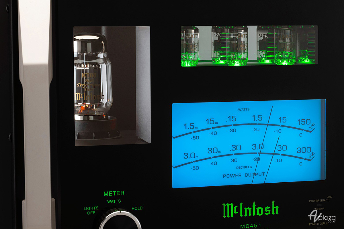

MC451은 듀얼 뷰 파워미터를 제공합니다.
MC451에는 듀얼 뷰(DualView) 파워 출력 미터를 제공합니다. 듀얼 뷰 미터는 단일 미터 창에서 서로 위아래로 쌓인 기존의 빠른 응답 기계식 미터 2개를 특징으로 합니다. 한 미터는 150W 진공관 앰프 전용이고 다른 미터는 300W 솔리드 스테이트 앰프 전용입니다. 각 미터는 서로 독립적으로 작동하며 각 앰프 섹션의 실시간 전력 판독 값을 표시합니다.
