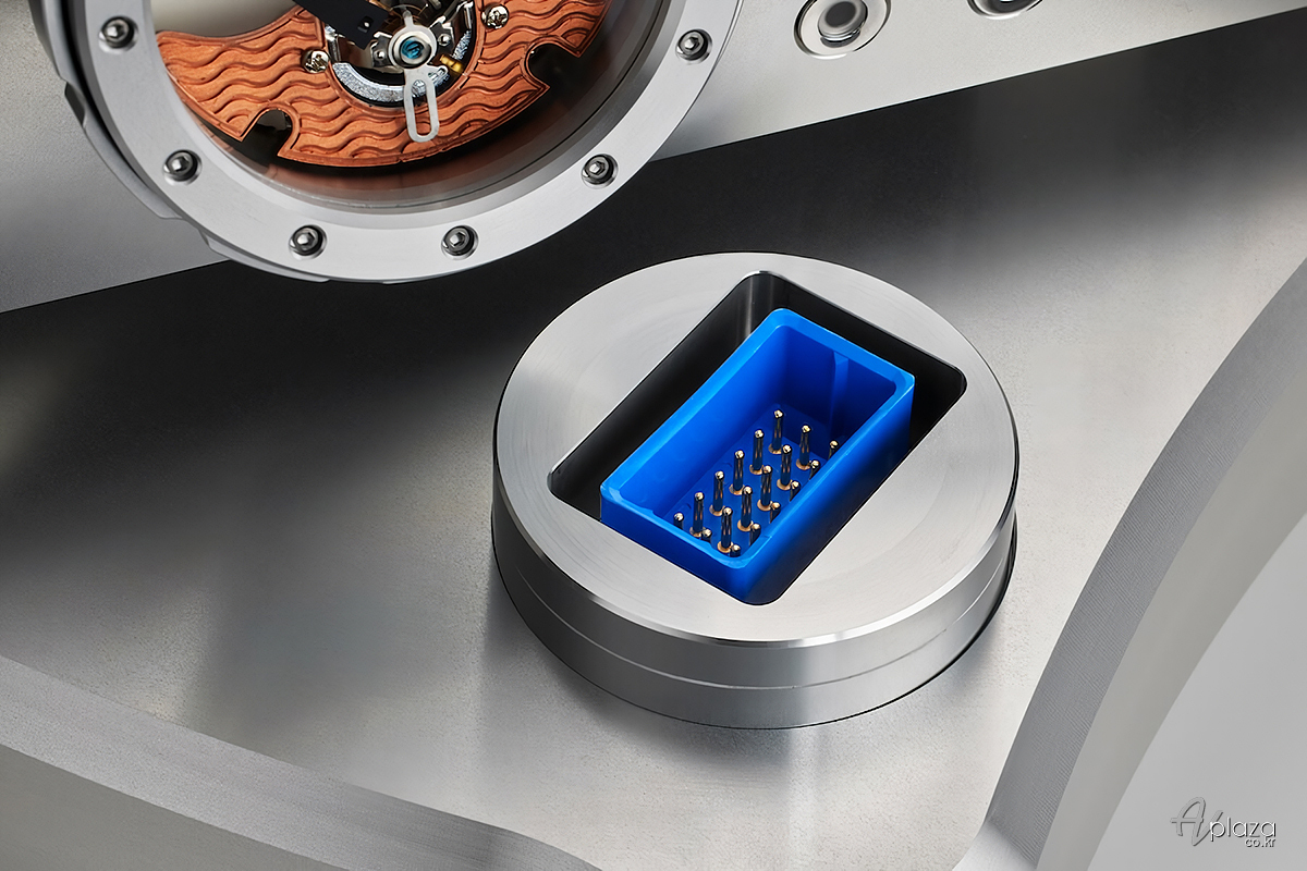

모멘텀 C2 프리앰프의 C4(Complementary Four Circuit) 회로 토폴로지를 일컫는 것으로 프런트 엔드에 사용된 혁신적인 입력 스테이지 회로를 탑재합니다. 모멘텀 C2 프리앰프 설계에는 전용 오디오 섀시와 별도의 전원공급장치가 사용되어 최적의 기계적 및 전기적 절연을 달성하였습니다. 이 두 섀시는 각 장치에 통합된 특수 커넥트를 사용하여 상호 연결됩니다.
특수 커넥터는 금도금 처리되고 20A를 처리할 수 있는 30핀 연동 커넥터로 유사한 애플리케이션에서 일반적으로 사용되는 기존 배선을 대체하여 잠재적인 이상 위험을 효과적으로 줄여줍니다. 이 독특한 구성은 오디오 신호를 전원 공급 장치 구성 요소로부터 물리적으로나 전기적으로 완벽하게 분리합니다. 또한 이러한 물리적 분리는 전원 및 오디오 회로를 최적화할 수 있는 추가 공간을 만들어줍니다.
오디오 섀시와 전원공급장치는 특수 커넥터를 통해 연결됩니다.

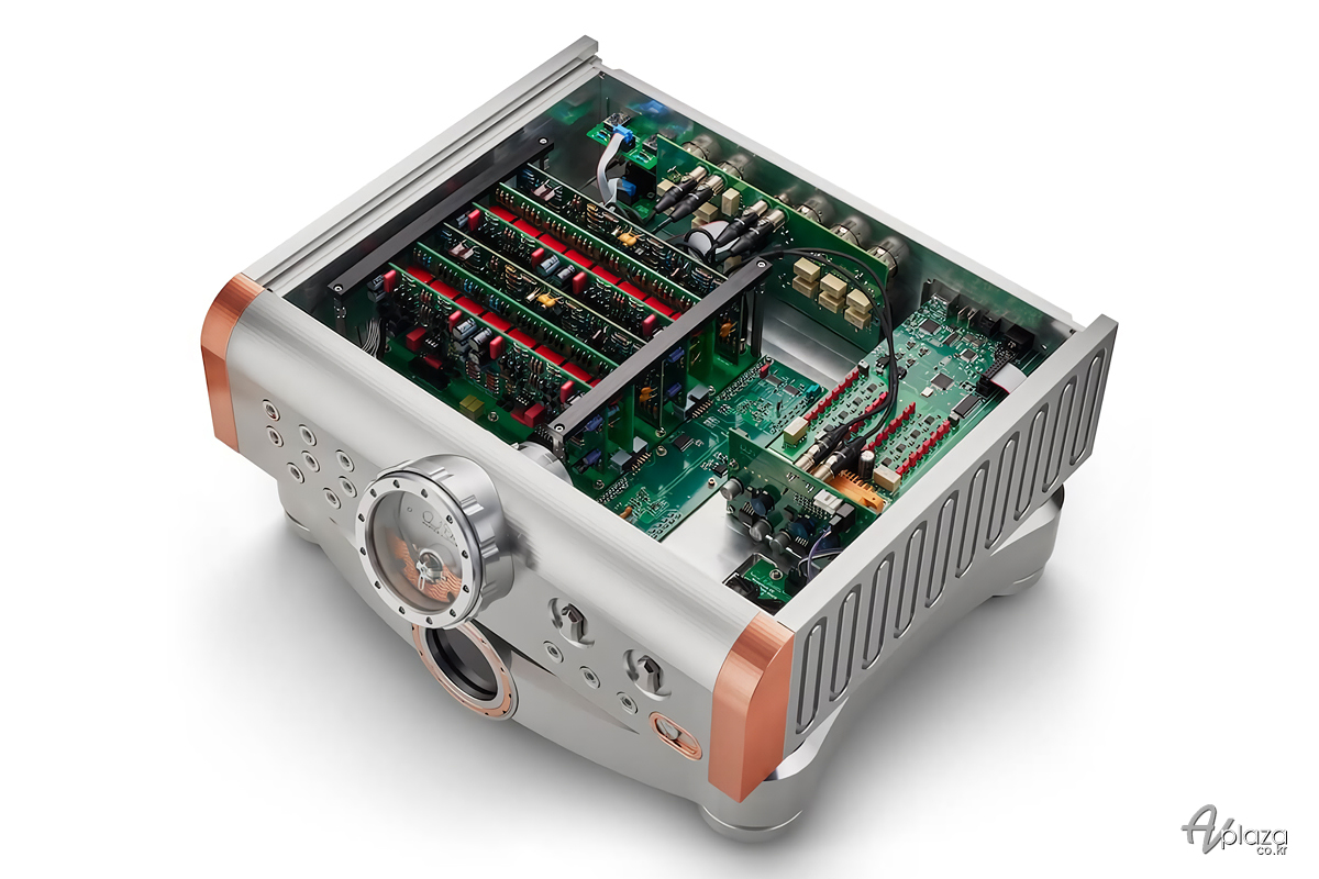

모멘텀 C2 프리앰프 내부
정상 작동 시 부품 발열은 성능 및 음질 저하로 이어질 수 있습니다. 모멘텀 C2 프리앰프를 위해 특별히 개발된 고유한 회로는 안정적인 바이어스를 유지하여 온도와 관련된 이상 현상을 상쇄함으로써 장시간 청취 시에도 성능을 보존합니다. 어디에도 네거티브 피드백을 사용하지 않는 단다고스티노의 핵심 회로 컨셉에는 입력에서 출력까지 완전히 상호 보완적이고 직접 결합된 신호 경로와 120kHz의 평탄한 주파수 응답을 달성하는 밸런싱이 포함됩니다.
모든 신호 게인은 다른 설계보다 선형성이 거의 30배 높은 독점적인 다중 출력 전류 미러를 사용하여 전류 영역에서 실현됩니다. 우수한 신호 품질을 위해 4레이어 회로 기판을 사용하여 일반적인 2레이어 기판에 비해 왜곡과 전파 손실을 획기적으로 줄였습니다. 아날로그 및 디지털 회로 소자는 접지면을 포함하여 서로 절연되어 있습니다. 필요한 경우 디지털 제어 신호는 아날로그 회로에 광학적으로 결합됩니다. 신호 스위칭 릴레이는 밀폐되어 있으며 신호 무결성을 극대화하기 위해 금도금 접점을 사용합니다.

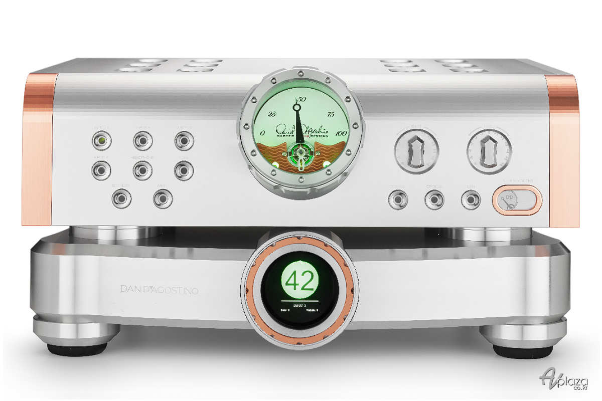

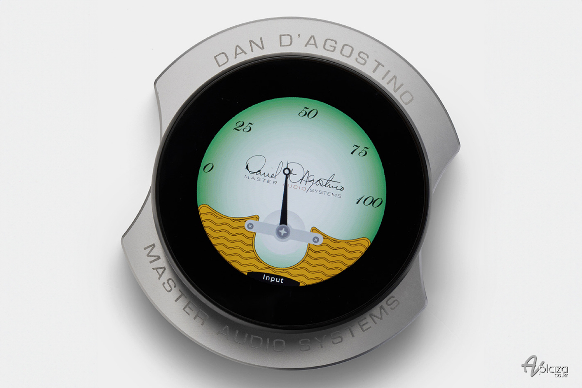

많은 프리앰프 설계에서 볼륨 제어 회로는 간과되거나 의도적으로 경시됩니다. 하지만 모멘텀 C2 프리앰프는 그렇지 않습니다. 각 볼륨 컨트롤은 14개의 개별 부품을 사용하여 세심하게 제작되었으며, 볼륨 회로에 통합된 군용 등급의 고선형성 솔리드 스테이트 스위치와 개별 정밀 저항을 통해 가장 부드러운 응답과 정밀한 제어를 보장합니다. 따라서 모멘텀 C2 프리앰프의 대역폭과 과도 응답은 볼륨 설정에 영향을 받지 않습니다. 볼륨 레벨은 스위스 시계에서 영감을 받은 볼륨 완드를 통해 우아하게 표시되거나 0에서 99까지 숫자로 표시할 수 있습니다.

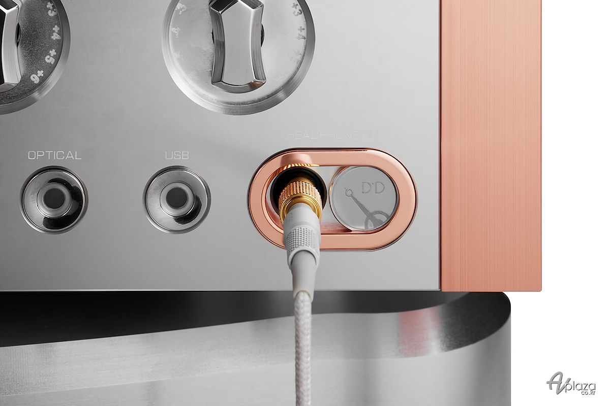

모멘텀 C2 프리앰프 전면에 제공하는 헤드폰 단자
모멘텀 C2 프리앰프의 톤 컨트롤 회로는 작동 시 완전히 투명하게 유지되어 비활성 상태에서도 신호경로에 영향을 미치지 않습니다. 전면 패널의 분리형 도어 뒤에 숨겨져 있으며, 독립적인 앰프 회로를 갖춘 헤드폰 잭도 제공되어 다양한 용도로 사용할 수 있습니다.

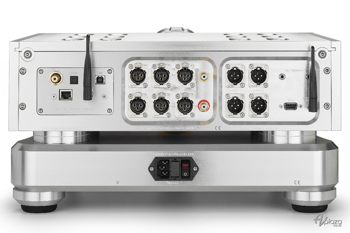

모멘텀 C2 프리앰프 후면
모멘텀 C2는 최대 32bit/384KHz PCM 신호와 최대 DSD256(11.2MHz)의 DSD 신호를 기본으로 디코딩합니다. 디지털 음악 성능에서 아날로그 섹션의 중요한 역할을 인식한 내부 밸런스 연결은 두 개의 섀시에서 프리앰프의 전원 및 아날로그 회로의 잠재력을 최대한 활용하여 C4 회로 스테이지로 최적의 신호 전송을 보장합니다.
