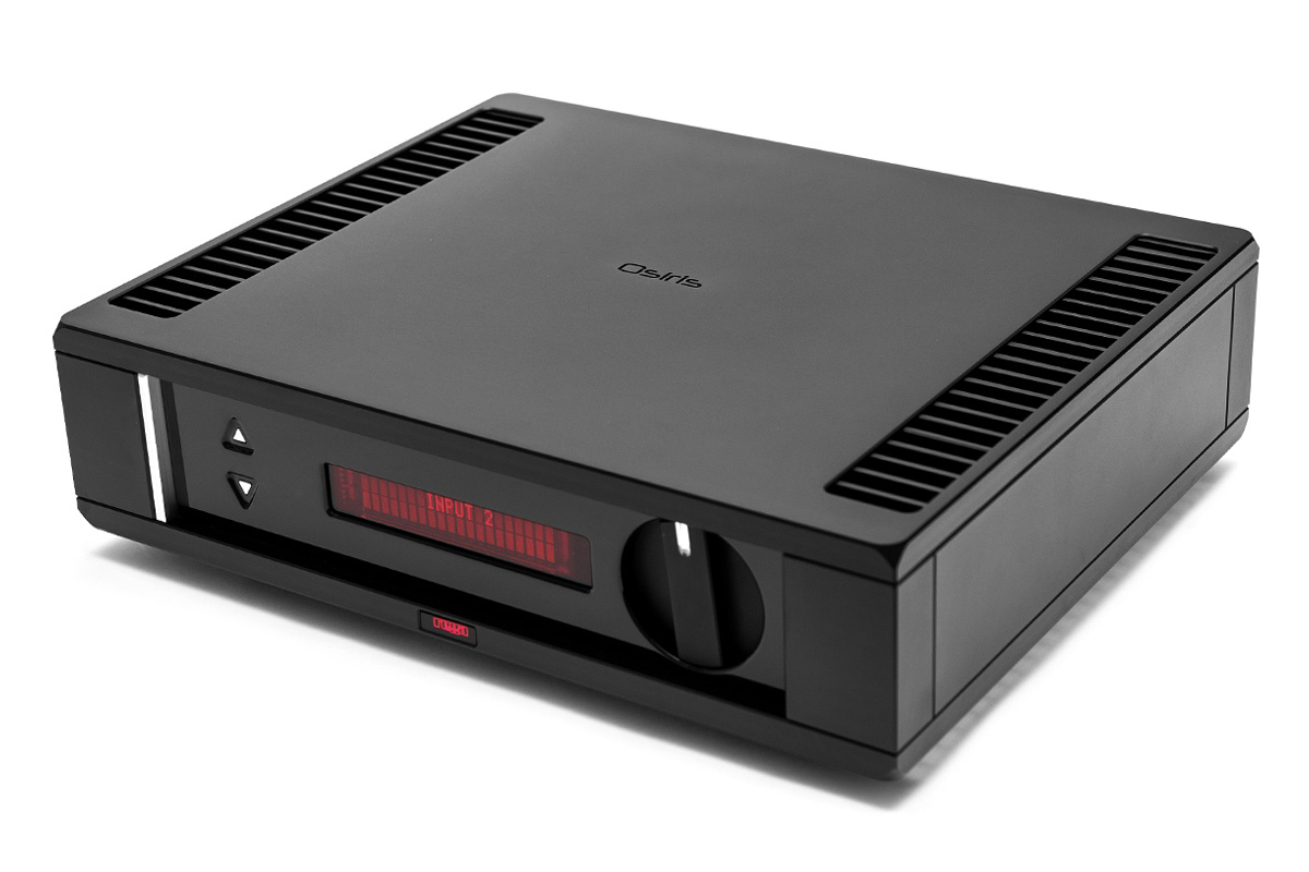

시간은 작년 9월, 쾌청한 가을 날씨였고 매지코 A1을 그 곳에서 처음 만났다. 매칭은 소스기기로 웨이버사(Waversa) W코어/Wdac3c 콤비 그리고 앰프로는 한창 전시되어 있었던 매킨토시(McIntosh) MA9000이었다. 그리고 그 세팅 그대로 리뷰를 작성했고 온라인에 릴리즈 되었다. 다음은 의외의 매칭이었다. 다름 아닌 레가(Rega) 오시리스(Osiris) 인티앰프. 대부분 레가는 턴테이블로 유명하지만 레가의 앰프 중 오시리스 인티앰프는 숨은 진주 같은 앰프다. 일반적으로 레가 자사의 스피커 또는 하베스(Harbeth), 스펜더(Spendor) 같은 영국 BBC 계열 스피커와 매칭해서 특유의 통 울림을 즐기는데 사용하곤 한다. 이것이 선입견의 폐해다.
레가 오시리스(Rega Osiris) 인티앰프
사실 레가 오시리스는 따로 테스트를 해보기도 했지만 중역대을 중심으로 두터우면서도 포근한 입자가 매력적이다. 광대역에 엄청난 다이내믹레인지 등을 통해 폭포수 같은 타격감과 쾌감을 불러오는 앰프는 아니다. 하지만 우연히 매칭해본 YG 어쿠스틱(YG Acoustics) 스피커와 좋은 상성을 보였으며 매지코 A1과 매칭에서도 평균을 웃도는 사운드를 선보이면 선전했다. 물론 소스기기로 dCS 바르톡(Bartok) 등 스피커 가격보다 높은 기기를 포진시켰던 영향도 있다. 하지만 확실한 건 금속 바디 스피커의 조금은 차갑고 들 뜰 수 있는 중역대 질감을 보충해주었다는 점에서 유의미한 매칭이었다.

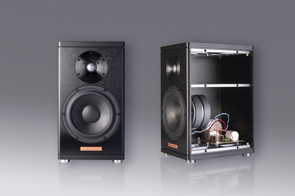

처음 매지코 A1을 들어보면 전반적인 주파수 대역에 걸쳐 매우 평탄하다는 걸 단박에 알 수 있다. 아무리 각 대역이 뛰어나도 주파수 대역간 이물감이 있다면 음악 감상의 피로가 금방 커지는데 A1에서 이런 일은 절대 일어나지 않는다. 침머만의 슈베르트 피아노 소나타를 들어보면 평탄한 대역 균형감 뒤에 숨죽인 듯 고요한 배경이 있다는 걸 발견할 수 있다. 스피커의 색상처럼 칠흑 같은 배경 정숙도다. 이런 현상은 스피커가 인클로저의 패널로 인한 진동이나 통 울림을 극도로 억제시켰다는 의미로 읽을 수 있다. 포트가 없는 밀폐형의 특성이 피아노 녹음 하나로도 보편적인 설계의 스피커와 극명하게 대비되었다.
“가끔 스피커에 따라 부밍을 일으키는 곡도 꽤 단정하게 재생해주었다.
저역 부스트나 부밍에 신경 쓸 필요가 없었다.”
필자는 새로운 스피커를 집에 들여놓으면 가장 먼저 파악해보는 특성이 있다. 다름 아닌 저역으로 인한 부밍 여부다. 물론 여러 음향 패널 등을 통해 기존에 다인(Dynaudio) 컨피던스 C4(Confidence C4) 같은 대형기도 부밍이 거의 없게 세팅한 공간이다. 매지코 A1은 경우는 더욱 스피커 자체의 저역 부스트나 부밍에 신경 쓸 필요가 없었다. 생각보다 더 정숙하고 정밀한 저역 패턴을 보여주었다. 가끔 스피커에 따라 부밍을 일으키는 리차드 보나의 ‘Bisso baba’ 같은 곡도 꽤 단정하게 재생해주었다. 확실히 저역이 강력하게 단속되어 있으며 이는 밀폐형 타입임에도 알루미늄 캐비닛이 뛰어난 댐핑 성능을 가지도록 설계되어 있음을 알 수 있었다.
