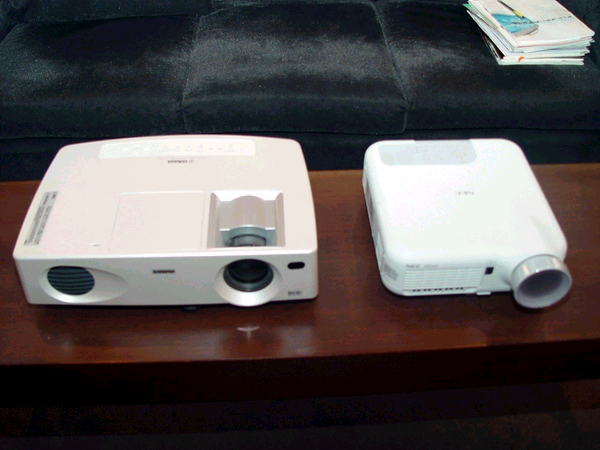

근간에 화제가 되고 있는 두기종의 프로젝터인 LPX500과 HT1000의 비교를 해보게 되었습니다. 최근 프로젝터 시장에 춘추전국 시대에 특히 500만원대 프로젝터중 가장 주목을 받고있는 LCD 프로젝터 YAMAHA LPX-500 과 DLP 프로젝터인 NEC HT-1000 을 직접 비교하였습니다.
YAMAHA LPX500

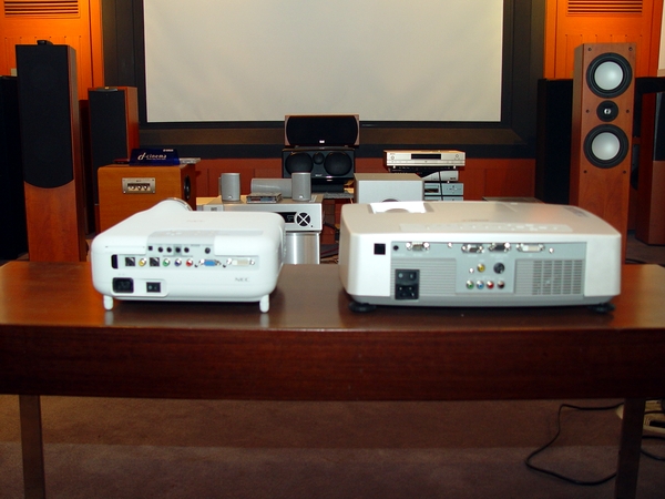

LCD프로젝터로 720P리얼대응가능한 1280×720의 해상도를 가지고 있는 프로젝터로 입출력단자가 특이하게도 LCD프로젝터임에도 불구하고 DVI입력을 가지고 있으며 더불어 정식수입품이지만 일본에서만 사용하는 D단자도 빠지지 안고 달려있습니다. 이는 일본 내수용 소스기기(예를 들면 BS디지털세탑,D-VHS등)를 가지고 계신분들은 나름데로 활용이 가능할 듯 싶습니다. 일단 입출력단자에 있어서는 현재로서는 부족함이 없이 다양한 입력이 가능하다고 보아집니다.
LPX500 입출력단자 사진

NEC HT1000

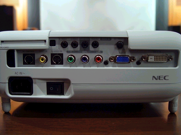

DLP프로젝터로서 현재 가장 높은 콘트라스트비를 자랑하고 있는 DLP프로젝터로 16:9 (1024 *576) , 4:3 (1024 * 768) LPX500보다는 스팩상의 해상도는 떨어지지만 DLP는 상대적으로 셀사이의 간극이 좁아서 상대적으로 낮은 해상도를 보이더라도 그다지 해상도면에서 떨어져 보이지 않은 느낌을 받게 됩니다. 입출력단자는 보편적으로 충분히 사용할수 있는 조건으로 되어 있습니다.
HT100의 입출력단자

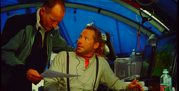

NEC HT-1000 으로 감상한 버티컬 리미트 한장면
YAMAHA LPX-500 으로 감상한 버티컬 리미트 한장면
HT1000의 계조표력의 위력을 느낄수 있는 장면입니다.
DLP들이 보통 하늘이라던가 하는 단일색의 넓은 곳의 표현시 블록이 생기는 등의 문제가 상당히 거슬리는데 이점에 있어서 뒤쪽의 텐트면을 보면 상당히 자연스러운 그라데이션을 느낄수 있는 장면입니다. 사진으로는 좀 이상한듯 찍혔는데요. 색의 풍부하고 자연스러운 느낌은 LPX500도 상당한 느낌입니다. 텐트의 원래 색감은 사실 LPX500이 좀더 원본에 충실한 색감표현이 나오는 군요.
이장면은 두기종 튜닝의 컨셉을 여실히 보여줍니다.
이장면은 야마하 LPX500이 앞서는 장면입니다. 모두 피크치 밝기는 동일한데 중간계조의 표현이 상당히 자연스러운 것이 오히려 LPX-500입니다.
이건 컨트라스트비가 문제가 아니라 튜닝하는 엔지니어의 의도가 중요한 포인트가 아닌가 싶습니다. 컨트라스트비는 오히려 HT1000이 높지만 자연스러운 계조단계의 표현은 오히려 LPX500이 앞서는 듯 싶기도 합니다만 이는 무조건 모든 화면에서의 적용은 아닙니다. 앞서 말한 것처럼 튜닝엔지니어가 약간은 높은 콘트라스트비를 가지고 있음에도 불구하고 콘트라스트를 높게 설정된 것으로 인하여 얼굴이 상대적으로 HT1000쪽이 어둡게 표현된 상황이 벌어지고 말은 것입니다
