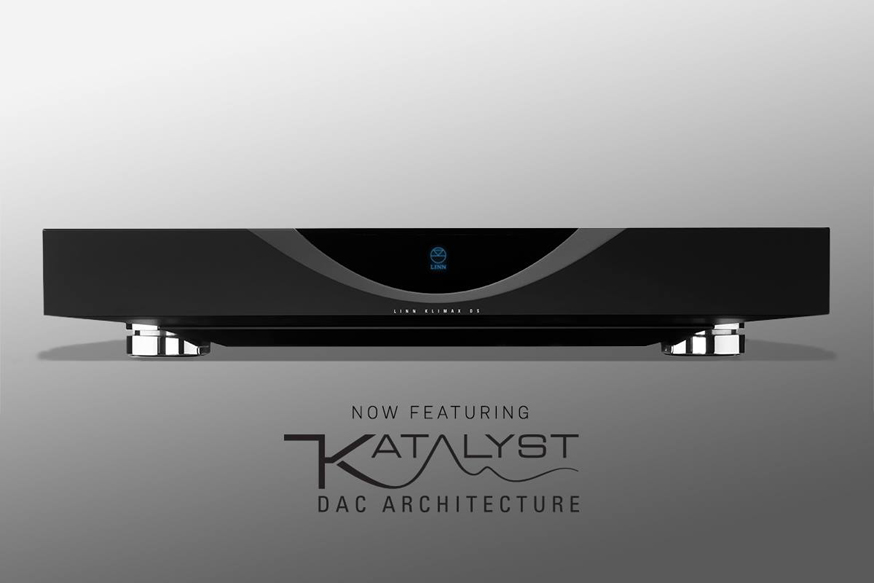

그런데 네트워크 플레이어가 지금처럼 시장에서 선전할 수 있었던 이유는 LINN DS 존재의 힘이 컸다. 2007년 클라이막스 DS의 등장으로 USB 오디오가 뿌리를 내리기 시작 전에 시작 되었다. 당시만 하더라도 파일 뮤직 플레이에 대한 플랫폼의 개념조차 명확히 서있지 않았다.
LINN은 DS를 위한 컨트롤 소프트웨어와 사용 환경을 크게 개선하면서 국내에서도 상당히 많은 수의 플레이어가 판매 되었다. 그리고 같은 섀시를 기반으로 음질 개선의 여지가 있을 때 마다 합리적인 비용으로 업그레이드 프로그램을 진행시켰다.
그리고 내년이면 DS 탄생 10주년을 맞이하게 되는데 이에 1년 앞서 클라이막스 DS/3를 탄생시켰다. 단순히 클라이막스 DS/3가 아니라 클라이막스 Katalyst라는 이름으로도 홍보하기 시작했다. 카탈리스트라는 이름은 LINN의 최신 DAC 회로를 상징하는 이름이기도 하다.

<클라이막스 DS/2와 DS/3의 외형은 동일하지만 성능은 전혀 다르다는 것을 증명하기 위핸 클라이막스 DS/2 VS DS3>
