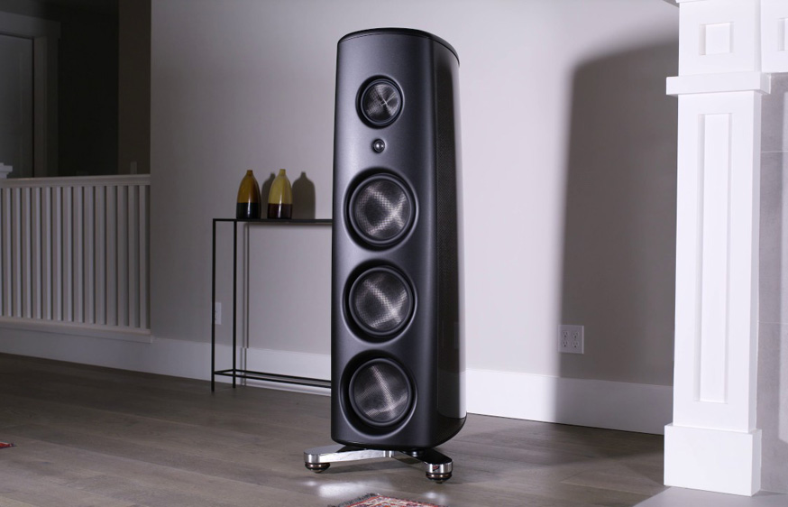

오늘 리뷰 페이지를 장식할 매지코의 M6 또한 이런 성격을 지니고 있다. 매지코의 M6는 Q 시리즈를 잇는 새로운 라인업이다. 과거 Q 시리즈의 경우 Q1, Q3, Q5, Q7을 포진시켰지만 M 시리즈로 개량되면서 M3, M6를 발매하고 있다.
과거 Q 시리즈가 가진 성격은 CNC 머시닝에 의한 금속 패널로 구성된 캐비닛에 Q 플랫폼이라 명명된 브레이스 구조를 적용한 스피커였다. 당시 매지코는 이 스피커를 가리켜 가장 이상적인 구조를 가진 스피커라 설명했지만 불필요할 정도로 무거웠던 이 스피커는 과도한 댐핑 탓에 너무 타이트한 재생음을 제공했다.
물론 스피커라는 것이 단순히 한 가지의 기술로 재생음을 만들어 내는 것이 아니라 종합적인 밸런스가 중요한 만큼 일방적으로 탓할 수 없지만 재생음을 조이는 것은 그들의 캐비닛의 영향이 가장 컸다고 할 수 있다.
이에 대한 문제점을 인식해서인지 매지코는 Q 시리즈를 한참 밀고 있을 때에도 M Project라는 특별한 하이엔드 스피커를 제작하여 발표하였다. 카본 소재로 캐비닛이 구성된 스피커였다. 이 스피커는 기존의 Q 시리즈와는 다소 차별화 된 형태의 재생음을 선보여주었다. 이것이 바로 현재의 M 시리즈의 초석이 되었다고 할 수 있다.
<m6는 m3와=”” 달리=”” 카본=”” 모노코크=”” 바디가=”” 캐비닛으로=”” 사용된다=””></m6는>
그리하여 발매한 첫 스피커가 바로 M3이다. M6의 특별함에 대해 설명하기 위해서는 M3에 대한 설명이 필요하다. M3는 플로어형 스탠드 디자인을 가지면서 트리플 우퍼 디자인을 갖춘 스피커이다. 기존에 Q3와 철저하게 차별화를 이룬 것은 바로 금속 패널과 결합된 카본 디자인 캐비닛에 있다.
물론 분자 단위에 나노그래핀이 카본 진동판 위에 코팅되어 있다는 점에서도 차별화를 이루고 있지만 M3의 특별함은 카본과 금속으로 구성된 하이브리드 캐비닛의 매지코 내에 시초라는데 있다.
M3가 제공하는 재생음엔 무척 투명하고 화려한 음색을 바탕으로 하고 있다. 저역은 무척 타이트한 편이지만 상당히 높은 볼륨에서 저역이 결코 풀어지는 일이 없으며 그만큼 디스토션이라는 측면에서도 자유로운 모습을 보여주었다.
듀얼 배플 디자인을 통해 다이아몬드 코팅 베릴륨 드라이버와 미드레인지, 그리고 베이스 드라이버의 완전한 디커플링을 통해 높은 볼륨에서도 진동으로 인한 오염이 없는 고역 특성도 충분히 인정할 수 있는 수준을 보여주었다.
M3는 M 라인업의 시작일 뿐 새롭게 출시될 M3의 상급 스피커는 M3와 같은 기술에 더욱 커진 캐비닛 용적을 가지며 더욱 커진 우퍼 드라이버를 가지게 될 것이라 예상했다. 하지만 작년 4월에 매지코를 방문했을 때 M3와 아이덴티티의 차별화를 이룬 새로운 스피커를 목격할 수 있었다.
모노코크 디자인의 카본으로 제작된 그 스피커는 다름 아닌 M6가 되었다.
이 사실을 확인하는 순간 아직도 M 시리즈는 진화 중인가? 라는 혼란에 빠지게도 되었는데 얼티밋 그레이드의 스피커가 소수의 하이엔드 오디오파일을 위해 제작된다는 것을 가정했을 때 M6의 캐비닛 제작을 위해 모노코크 디자인을 선택했다는 것은 신선한 사실이었다.
이 때문에 M6는 M3에 비해 더욱 큰 체격과 용적을 지니고 있음에도 불구하고 크기의 차이만큼 중량의 차이를 나타내진 않는다. 우리에게 잘 알려져 있는 것처럼 카본은 금속 소재에 비해 무척 가볍고 더욱 높은 강도를 지니고 있기 때문이다.
<매지코의 특징은 트위터 드라이버를 고정하는 금속 배플과 다른 드라이버 유닛이 고정되는 배플이 분리된 듀얼 배플 기술이 적용된다는 것이다>
베이스 드라이버의 진동판이 안쪽으로 작용하면서 쌓이는 진동 에너지에 대한 소멸도 이전의 Q 시리즈에서는 금속을 질량을 통해 해결하였다고 한다면 M6의 모노코크 카본 캐비닛은 에너지의 빠른 소멸과 별다른 레조넌스를 일으키지 않는 선에서 안티–바이브레이션을 실현해 낸다.
여기서 M6는 이전의 Q5와 압도적인 저역 재생에 차이점을 가지게 된다. 중요한 것은 M6가 후속 모델로써 5라는 숫자가 아닌 6이라는 숫자를 갖게 된 이유도 포함하고 있는데 등급 역시 상향 조정되었음을 의미하고 있다고 본다.
매지코 스피커의 전 모델은 어쿠스틱 서스펜션 디자인을 갖추고 있다. 쉽게 이야기해 밀폐형 스피커이다. 자주 강조하는 내용이지만 밀폐형 스피커는 캐비닛 용적에 따라 저음의 공진치가 결정이 되며 스피커 설계자의 의도에 따라 저음의 공진치를 달리 설계할 수 있다.
하지만 태생적인 디자인으로 인해 저음 반사형 스피커에 비해 저음 재생의 효율은 떨어진다. 하지만 베이스 드라이버의 스파이더 디자인이나 파워 앰프에 의한 댐핑 효과가 스피커 디자인 자체가 가지는 특성에 의해 한번 더 만들어진다는 장점을 갖추고 있다.
문제는 금속 캐비닛 스피커 자체가 베이스 드라이버에 필요 이상의 댐핑을 가한다는 것은 아주 작은 다이나믹이나 잔향을 희생시킬 있다는 염려가 있다. 사실 이 문제를 해결하기 위해 몇 가지 기술들이 구현된 상태인데 매지코는 모노코크 카본 방식으로 전향한 것이다.
이를 통해 M6는 이전 Q5와는 비교할 수 없을 만큼 파워풀한 저역 재생 특성을 갖게 되었다. 매지코가 추구하는 저역 재생의 스타일 자체가 벙벙거림이 없는 타이트한 저역 재생을 기본으로 하고 있지만 M6는 이전
