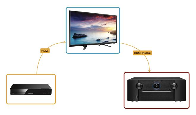

 eARC에 대한 설명은 아무리 해도 지나치지 않다는 것이 필자의 생각이다. 지금까지의 HDMI ARC 기능과 달리 eARC는 최신 사운드 포맷인 애트모스 등도 문제없이 전송이 가능하기에, eARC 지원 디스플레이와 eARC 지원 AVR 혹은 AV프로세서를 갖추면 (위 그림과 같이 플레이어 – 디스플레이 – AVR 순으로 연결하여)AVR이나 AV프로세서의 영상 패스쓰루 스펙과 관계없이 영상은 디스플레이에서 지원하는 최대 스펙으로 재생 & 음성도 고급 오디오 포맷을 AVR이나 AV프로세서로 마음껏 보낼 수 있기 때문이다.
(* 단, 둘 중 어느 한쪽이 ARC까지만 지원할 경우엔 다른 한쪽이 eARC 지원이라도 ARC 스펙으로만 발현된다. 따라서 eARC를 온전히 구현하려면 AV8805와 조합할 디스플레이도 eARC를 지원할 필요가 있다. 참고로 2019년도 TV 중에선 HDMI 2.1은 장비해도 eARC는 지원하지 않는 경우도 있으니 주의.)

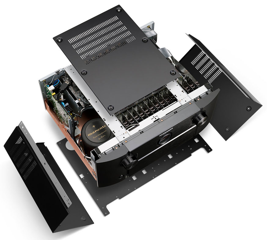

 별도의 파워 앰프를 조합해야(= 당연히 추가 비용이 드는 기기를 들여야)만 하는 분리형 AV프로세서는 1. 일체형 프로세서에 비해 돈이 더 많이 들고, 2. 알맞은 파워 앰프를 고르는 시간과 열정이 더 들며, 3. 그 외에 랙에서 차지하는 자리나 (스피커 개수만큼의)인터 케이블 다발 및 가족들의 눈총이 더해지기 일쑤다.
 그럼에도 불구하고 분리형을 택한다면 분리형의 장점을 정확히 이해하고 취할 필요가 있다는 것이 필자의 생각이다. 분리형의 근본적인 목표란 물론 1. 신호 간섭과 노이즈를 원천 봉쇄하고 2. 모든 부품 자원과 전기를 ‘작은 신호의 핸들링’에 쏟는 것이며 3. 이를 통해 S/N의 향상, 음 왜곡 감소 및 순도 향상을 노리는 것인데…
 그런 의미에서 AV8805의 내부는 파워 앰프 블록에서 완벽히 해방된 AV프로세서의 지향점을 잘 보여준다. 기본적으론 2015년에 발매된 AV8802에서 지향한 ‘퓨어 하이파이 퀄리티를, 멀티채널에서도 최대한 실현한다’는 이념을 계승하면서, 여기에 더하여 당시에 비해 모든 부품을 업그레이드한 것이 AV8805인 것이다.(마란츠의 멘트에 따르면 1600개 이상의 부품이 변경되었다고 한다.)
 예를 들어 AV8802가 풀 디스크리트 HDAM-SA를 채용하여 마란츠의 하이파이 노하우에 필적하려는 첫발을 내디뎠다면, AV8805는 동일한 풀 디스크리트 HDAM-SA를 구현하면서 (동시 핸들링에 필요한)13.2ch분(= 15개)의 독립 기판을 내장하고 동시에 관련 부품을 업그레이드 했다. 더불어 밸런스 회로용 반전 앰프 부분에도 HDAM-SA를 채용하여 고품질 XLR 출력을 가능케 한 것도 강점.
 한편 DAC칩은 AV8802와 동일한 (다수의 하이파이 기기에 사용되는 2ch용)AK4490칩을 탑재했지만, AV8805에선 이 역시 8개를 탑재하여 핸들링 채널 수에 맞게 몸집을 불리고 & 모든 채널에 동일한 퀄리티의 아날로그 포스트 필터 회로 탑재 & DAC 주변 회로 패턴과 부품도 모두 새롭게 설계 및 재 튜닝을 거쳤다. 영상 회로나 네트워크 회로에서 완벽히 독립된 전용 기판에 마운트하여 노이즈 유입이나 신호 간섭을 배제한 것도 특징.

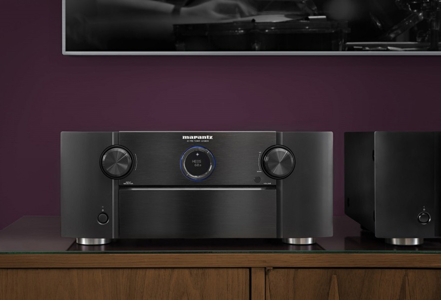

하이파이 스테레오 퀄리티 : 명징하고 묵직하게, 즐거운 하이파이 사운드를 구현
하이파이 스테레오 퀄리티 테스트는 (필자의 리뷰에선 익숙한)오포 UDP-205를 소스 기기로 하여, AV8805와 에어의 VX-5 Twenty 파워를 연결하여 시도해 보았다. 이때 AV8805의 사운드 모드는 퓨어 다이렉트 모드를 기본으로 한다.
우선 UDP-205를 HDMI 연결(사용한 케이블은 필자가 테스트용으로 애용하는 오디오퀘스트 보드카 HDMI)로 들어보면, 음이 명확하면서도 묵직하게 들린다는 것이 첫 인상이다. 이는 지금까지 필자가 들어 본 마란츠 AV 앰프들과는 확실히 격이 다른 감각으로, 예를 들면 이전에 리뷰했던 마란츠 일체형 최상급기 SR8012에 비해서도 더 선이 굵은 하이파이 스테레오 음이 들린다. 덕분에 그 소스가 CD건 SACD건 (USB 스토리지를 통한)하이 레졸루션 음원이건 & 남녀 보컬, 현악기, 타악기 등 어떤 종류의 음이라도 우아하면서도 분명하고 격조가 있어 상당히 기분 좋은 감각으로 즐길 수 있었다.
 마란츠 특유의 우아함은 (동사가 제조한 AV 제품에서나 하이파이 앰프에서나)종종 그저 여리기만 한 느낌으로 들리는 경우도 있는데, 8805의 음은 비록 고도의 선명함에 모든 것을 걸지는 않은 인상이지만 그저 여리고 부드러운 게 아니라 분위기를 다잡는 맛이 있어 즐겁다. 예를 들어 현악기 연주에서 그 미세한 터치감이나 고역 전달력이 마치 귓가를 찌르듯 강렬하게 전달되지는 않아도, 현이 빚어낸 음이 채우는 공기감은 잘 느껴진다. 덕분에 품격 있으면서 편안한 하이파이 음을 오랫동안 즐겁게 들을 수 있는 것이다.
종종 해상력에 집중한 튜닝만을 가해서 일견 밝고 선명한 음이 인상적이지만 사실은 고역이 까슬거리고 결국 듣다 보면 피곤해지는 DAC와 앰프 조합은, 자랑하기엔 좋지만 실제 음악 감상 생활을 즐기기엔 적합하지 않다는 것이 필자의 생각이다. 그런 의미에서 AV8805가 디지털 신호를 받아 아날로그 컨버트 후 프리 역할을 하여 출력해낸 소리는 필자를 상당히 기분 좋게 만들었다. 아주 본격적으로 하이파이 구도자의 길을 걷겠노라 다짐한 게 아니라면, 충분히 만족하며 오래오래 함께 즐길 수 있지 않을까? 하는 생각이 들 정도로.
