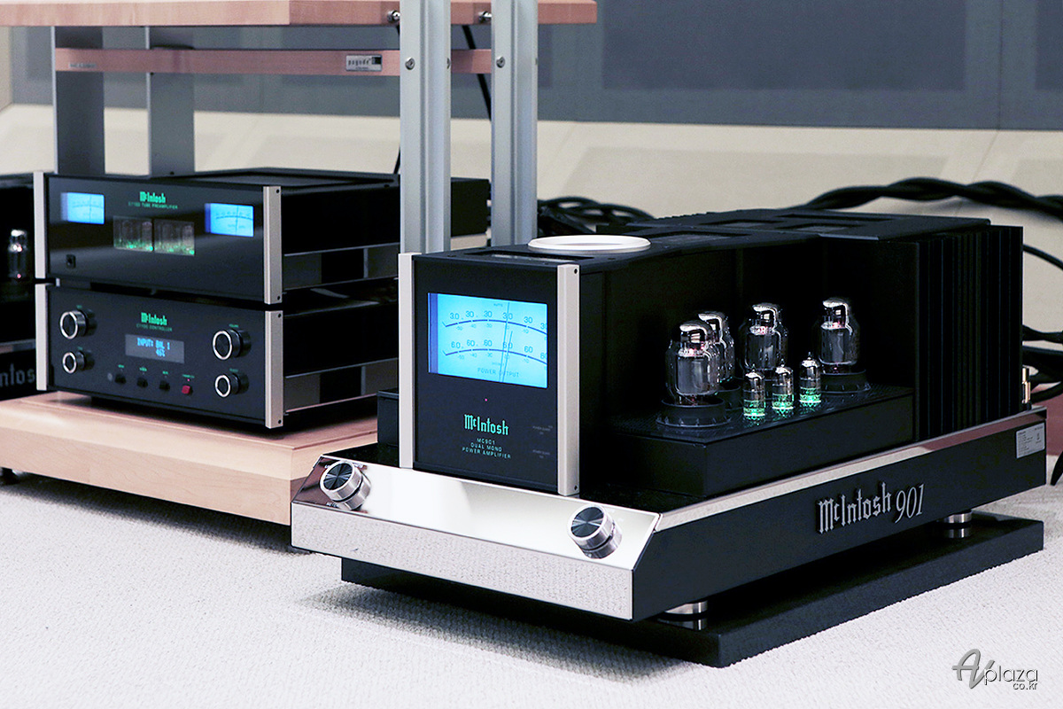

수입사 로이코의 시청실에서 만난 MC901은 그 큰 덩치와 색다른 디자인부터 압도적이다. 가로폭은 44.45cm, 높이는 33.7cm, 안길이는 무려 74.9cm에 달한다. 각 앰프의 무게는 81.6kg. 진공관과 트랜지스터 앰프를 한 섀시에 담은 만큼 외관 자체가 낯설다. 매킨토시 블루 표시창과 연녹색의 매킨토시 로고, 측면에 붙은 ‘McIntosh 901’이라는 명판 등이 없었으면 ‘이게 매킨토시 앰프인가?’ 의아할 뻔했다.
하지만 구석구석을 살필수록 MC901은 매킨토시의 DNA를 오롯이 간직한 제품이 분명했다. 우선 전면에는 앰프의 출력을 아날로그(바늘)로 표시해 주는 커다란 디스플레이가 달렸다. 바이앰핑이기 때문에 2개의 바늘이 있는데, 위의 바늘은 진공관 앰프의 출력(0~300W), 아래 바늘은 솔리드 앰프의 출력(0~600W)을 각각 알려준다. 매킨토시에서는 이를 ‘듀얼뷰’(Dual View) 미터라고 부르고 있다.
그 밑 각이 진 스테인리스 스틸 패널에는 2개의 노브가 달렸다. 왼쪽은 미터 컨트롤 노브, 오른쪽은 파워 컨트롤 노브다. 미터 컨트롤 노브는 말 그대로 표시창을 세팅하는 용도인데, ‘Lights Off’(LED 전원 오프. 출력은 계속해서 표시), ‘Watts’(LED 전원이 들어온 상태에서 순간 출력값을 표시), ‘Hold’(LED 전원이 들어온 상태에서 피크 출력값을 표시) 중에서 선택할 수 있다.

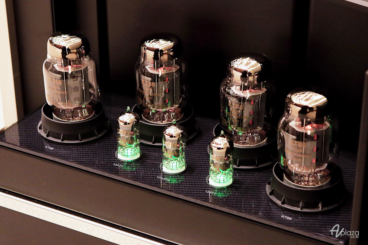

섀시 양옆에는 출력관으로 쓰이는 KT88 진공관이 4개씩 도열해있고 그 안쪽에 입력 및 위상반전/드라이브관으로 쓰이는 12AX7 1개(가운데)와 12AT7 2개(양옆)가 대칭 형태로 박혔다. 따라서 MC901 한 대에는 KT88이 8개, 12AX7이 2개, 12AT7이 4개, 총 14개가 투입됐다. 출력관 구성으로만 보면, 4개 KT88이 푸시(push), 다른 4개 KT88이 풀(pull) 구동을 하는 ‘4 병렬 푸시풀’(Quad Push-Pull) 구조다. 진공관 섹션에는 보호 그릴이 마련됐다.

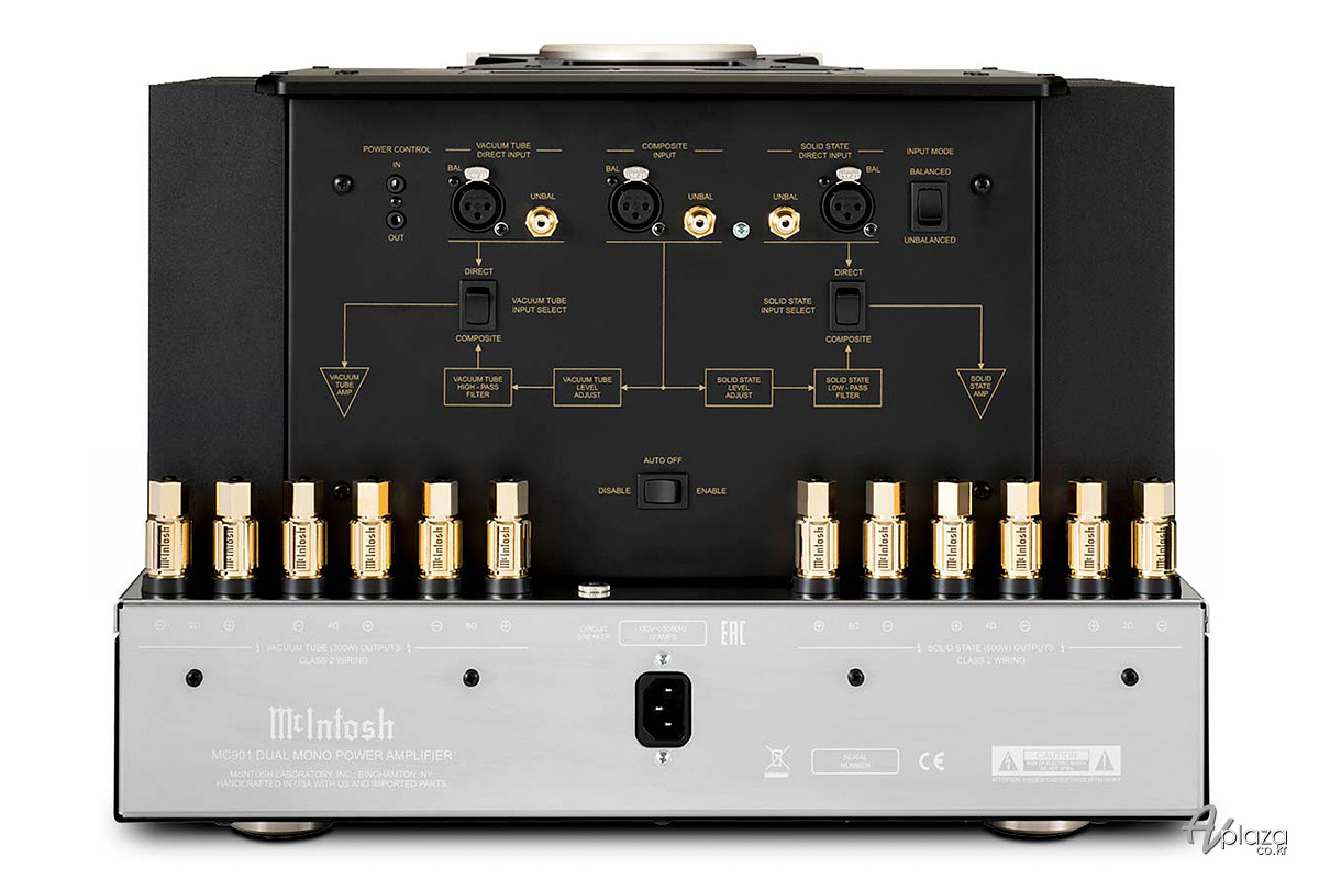

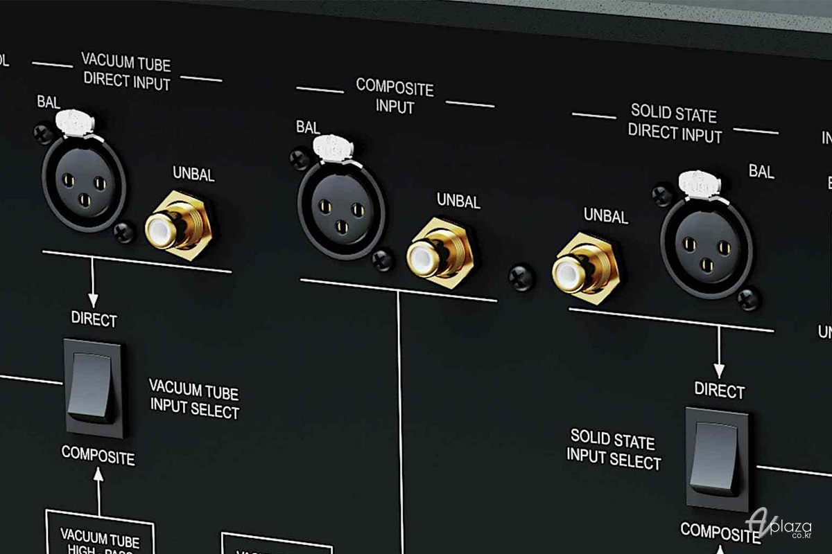

끝으로 후면을 보면 MC901의 숨은 기능 하나가 더 발견된다. 일단 스피커케이블 커넥터는 왼쪽에 진공관 앰프 출력용(2옴, 4옴, 8옴)이 3조, 오른쪽에 솔리드 앰프 출력용(2옴, 4옴, 8옴)이 각각 마련됐다. 매킨토시에서 ‘Solid Cinch’(솔리드 신치)라고 부르는 단자들이다. 그리고 이 위에는 밸런스(XLR)와 언밸런스(RCA) 입력단자가 3조 마련됐는데, 왼쪽부터 진공관 다이렉트 입력, 컴포지트 입력, 솔리드 다이렉트 입력 순이다. 맨 오른쪽에는 XLR/RCA 선택 스위치가 있다.
결론부터 말하면, MC901을 원래 매킨토시 설계 의도대로 바이앰핑하기 위해서는 가운데 ‘컴포지트 입력단자’를 써야 한다. 그래야 위에서 말한 필터(크로스오버 주파수와 게인 값) 설정에 따라 진공관 앰프 출력용 스피커 커넥터에서는 중고역 신호가, 솔리드 앰프 출력용 스피커 커넥터에서는 저역 신호가 출력된다. 실제로 이번 MC901 시청 시에도 이 컴포지트 입력단자에 프리앰프에서 나온 XLR 인터케이블을 꽂았다(위 사진).
이에 비해 양쪽에 있는 ‘다이렉트 입력단자’는 필터를 거치지 않고 전체 주파수 대역을 각각 출력한다. 이 다이렉트 입력은 스피커를 2조 운용할 때 유용하다. 예를 들어 A 스피커 1조에는 MC901의 진공관 앰프(좌우)를 연결하고, B 스피커 1조에는 MC901의 솔리드 앰프(조우)를 연결해놓는 것이다. 이 상태에서 프리앰프 출력 선택 스위치 등을 이용해 진공관 다이렉트 입력단을 선택하면 A 스피커 1조에서는 300W 진공관의 소리를 온전히 즐길 수 있다. 반대로 솔리드 다이렉트 입력단을 선택하면 B 스피커 1조에서는 600W 솔리드의 소리를 만끽할 수 있다.
