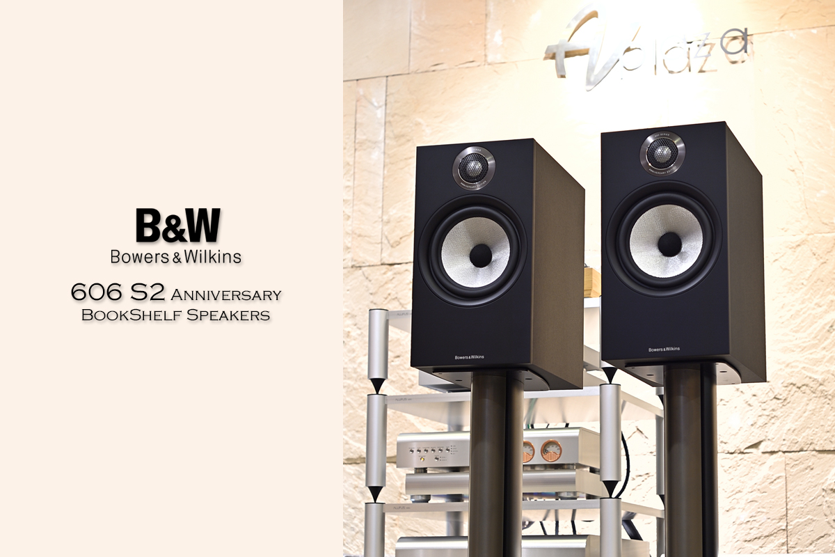

최근에 700 시리즈 및 600 시리즈의 음을 듣고 있으면 한 걸음 한 걸음 노틸러스를 향해 접근해가는 모습을 볼 수 있다. 이것은 매우 고무적인 일이다. 어떤 뚜렷한 목표나 이상이 있는 가운데, 현실적인 여러 요인을 감안해서 차분하게 업그레이드를 실시하고 있는 것이다. 이번에 만난 606 S2 애니버서리 에디션은 그런 면에서 매우 주목할 만한 성과를 내고 있다. 특히, 가격대를 보면 그 누구에게 추천해도 칭찬받을 것 같다.

그중 606은 사이즈나 퍼포먼스라는 측면에서 참 알찬 제품이라 하겠다. 가격도 착할뿐더러, 전용 스탠드에 장착한 사운드 퀄리티는 특필할 만하다. 실제로 오리지널 버전이 2018년 말에 나와, 2019년 <왓 하이파이>에서 선정한 올해의 제품에 들어간 점이나, 그 후속기이며 이번에 만난 606 S2 애니버서리 버전이 2020년 동 잡지의 톱 스피커 부문에 뽑힌 점을 생각하면, 상당한 기대를 해도 좋을 듯하다.

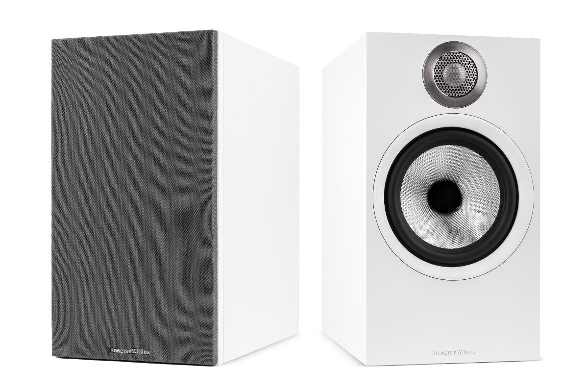

우선 피니쉬를 보자. 원래는 블랙과 화이트 버전만 제공되었다. 여기에 두 가지가 더 추가되었다. 오크와 레드 체리다. 오크는 사이드에 오크 무늬를 입힌 반면 프런트 패널은 화이트다. 레드 체리는 블랙의 프런트 패널에 레드 체리 우드 무늬의 사이드. 인클로저 전체를 블랙이나 화이트로 마감한 것과 비교하면 보다 세련되면서 자연스러운 느낌을 준다. 나라면 오크나 레드 체리 쪽을 선택할 것 같다.
전체적인 스펙은 전작과 동일하다. 감도라던가 담당 주파수 대역, 파워 핸들링, 크기, 드라이버 등에서 별 차이가 없다. 그러나 이런 오크와 레드 체리 피니쉬의 제안 외에도 크로스오버를 개량해서 700 시그너처 시리즈에 들어가는 부품을 투입한 점이 매우 극적인 업그레이드 효과를 가져왔으며, 트위터 주변에 알루미늄 링을 부착해서 애니버서리 느낌이 나도록 디자인한 점도 시각적으로 어필이 된다.
사실 전작과 1 대 1의 비교를 해보지 않아, 뚜렷하게 뭐가 개선되었다고 말하긴 힘들다. 그래서 외지의 평을 여럿 점검해보니, 우선 언급되는 것이 저역이다. 즉, 보다 정밀하고, 컨트롤된 저역이 나온다는 점이다. 당연히 펀치력도 좋아졌다. 실제로 인클로저 후면에 장착된 덕트를 세밀하게 조정해서, 저역이 과도할 경우 어느 정도의 차단 조치가 이뤄진다고 한다. 이런 설계의 덕을 보지 않았을까 추측해본다.
개인적으로 상급기에 못지않은 맑고 투명한 고역에 주목하고 있다. 정말 청명한 가을 하늘을 보는 듯한 느낌이다. 일체 군더더기가 없고, 애매한 구석이 없으면서, 개방감도 좋다. 그렇다고 귀를 자극하거나 쏘는 느낌도 없다. 상당히 고급스러운 질감이 나온다. 이런 음질은 이 가격대에서 결코 만날 수 없는 레벨이다. 감히 오리지널 노틸러스를 연상시킨다고 해도 좋다. 정말 듣는 내내 탄복하고 말았다.

그럼 본격적으로 본 기의 스펙을 살펴보기로 하겠다. 기본적으로 2웨이 북셀프 타입이다. 상단에는 25mm 구경의 강화 알루미늄 돔이 쓰였다. 고역 특성이 상당해서 실제로 38KHz까지 무난하게 뻗는다. 수퍼 트위터의 역할까지 수행하는 것이다. 드라이버를 직접 생산하는 B&W 인지라, 가격적인 부담을 피하면서 실질적인 퍼포먼스를 한껏 높인 모델을 만들었다는 점에서, 이 부분은 아무리 칭찬해도 모자라지 않다.
한편 주요 음성 신호를 포괄하는 미드 베이스는 165mm 구경으로, 콘티늄 콘 타입이다. 이 역시 기존의 소재를 더욱 발전시킨 것으로, 800 및 700 시리즈에도 쓰이고 있다. B&W에서 전가의 보도처럼 사용하고 있다고 봐도 무방할 것이다. 바로 그 드라이버가 동원되었다.
사이즈는 그리 크지 않지만, 깊이가 30Cm에 달하고 여기에 그릴을 붙이면 더 늘어난다. 이 말은 어느 정도 뒷벽과 옆벽에 띄워놓아야 한다는 뜻이다. 특히, 리어 파이어링 방식의 덕트를 채용했으므로, 뒤쪽으로도 충분히 저역의 에너지를 발산할 수 있는 공간을 만들어줘야 한다. 최소 50Cm 정도는 띄어놓기를 권장한다. 그런 면에서 꽤 세팅에 신경 써야 할 제품이라 하겠다. 제대로 설치하면 상당히 정확하고, 펀치력이 좋은 저역을 실감할 수 있다.
한편 전용 스탠드도 제공되고 있는바, 그 모델명은 STAV 24다. 다행히 가격적으로 그리 부담은 없다. 이보다 더 튼실하고, 강력한 스탠드를 도입할 수도 있지만, 일단은 제짝으로 매칭하는 것이 여러모로 무난하다고 본다. 단, 어떤 형태든 전용 스탠드는 필수라 하겠다. 그냥 설렁설렁 세팅해서 듣는 모델이 결코 아니기 때문이다.
주파수 담당 대역은 크게 두 가지로 구분되어서 제안되고 있다. 하나는 주파수 대역으로 40Hz~33KHz. 또 하나는 주파수 응답으로 52Hz~25KHz. 어떻게 재느냐에 따라 차이가 있는 것을 이렇게 두 개의 자료로 요약한 모양새다. 대략 저역은 50Hz 이하까지, 고역은 25KHz 이상까지 재생한다고 판단하면 될 것 같다.
이렇게 쓰는 이유는 내 개인적인 감각에 따른 것으로, 재즈의 더블 베이스나 오케스트라의 저역부가 어떻게 재생되느냐, 이 부분을 점검한 데에 따른 것이다. 기본적으로 50Hz 이하면 이런 부분은 무난하게 커버가 된다고 본다.
감도는 88dB. 8오옴짜리 제품으로 최소 3.7 오옴 이하까지 떨어지지 않는다. 따라서 매칭 앰프는 그리 까다롭지 않다. 메이커에선 30~120W 정도면 된다고 본다. 통상의 인티 앰프면 충분하다. 실제로 이번에 매칭한 웨이버사의 슬림 라이트와 좋은 상성을 보였다. 어떤 앰프를 걸어도 별 무리가 없을 것이라 판단이 된다.
