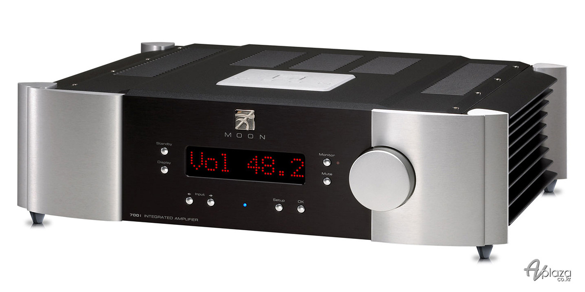

SimAudio MOON Evolution 700i V2 인티앰프
700i V2는 플래그십 모델답게 DAC는 물론, 헤드폰 출력, 포노 스테이지 등의 부가기능을 과감하게 삭제하고 오직 앰프로만 정면 승부하는 제품입니다. 최근 문 시리즈 제품에 옵션 혹은 기본으로 탑재하고 있는 MiND 2 모듈 역시 지원하지 않으며 장착도 불가능합니다. 700i V2는 클래스 AB 증폭방식으로 푸시-풀 구동을 사용합니다. 또한, 5W 출력까지는 클래스 A로 작동합니다.
700i V2는 기본적인 출력단에 바이폴라 트랜지스터(BJT)를 쓴 솔리드 스테이트 인티앰프입니다. 채널당 6개의 BJT를 투입하여 클래스 AB 증폭을 하며, 푸시-풀 구동으로 8Ω에서 175W, 4Ω에서 350W 출력을 제공합니다. 웬만한 앰프면 구동이 어렵다는 2Ω 부하에서도 500W 출력을 제공합니다. 앰프 출력이 스피커 부하 임피던스에 따라 리니어하게 증가한다는 것은 앰프의 전원부가 튼실하다는 증거이기도 합니다.

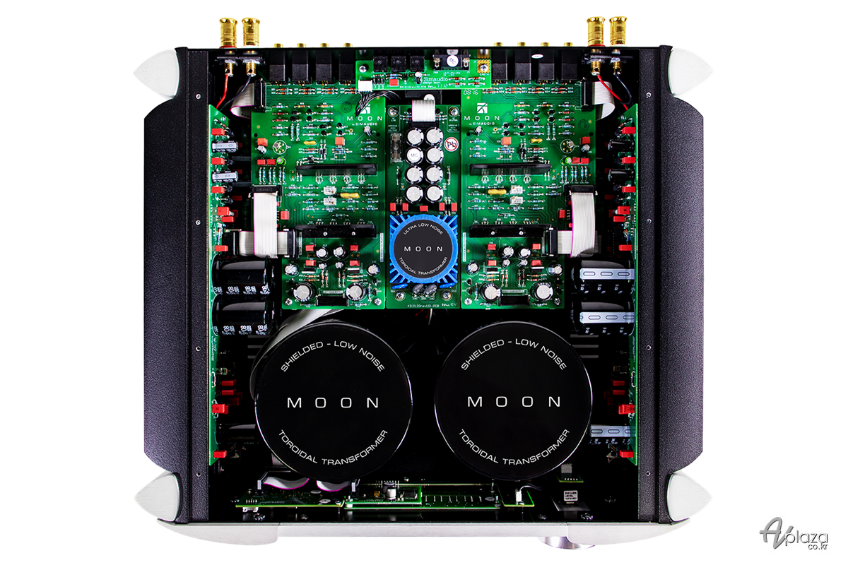

SimAudio MOON Evolution 700i V2 내부
심오디오 내부를 살펴보면 트로이달 전원 트랜스를 채널당 1기씩 사용하고 있으며, 평활 캐패시터는 양쪽에 대칭형태로 배치하였습니다. 전원부 외에도 입력단, 전압 증폭단, 전류 증폭단 모두 좌우 대칭 구조의 듀얼 모노럴 구성을 사용하여 탁월한 채널분리와 정확한 스테레오 이미징을 제공하는 것이 특징입니다.
700i V2는 글로벌 피드백(Global Feedback)을 걸지 않으며, 신호경로상에 캐패시터를 쓰지 않은 DC(Direct Coupled) 설계를 사용합니다. 글로벌 피드백은 리니어 특성이 떨어지는 트랜지스터 증폭소자를 사용한 솔리드 스테이트 앰프에서 피드백을 걸지 않는 것은 접하기 쉽지 않은 설계로 빠른 스피드와 함께 보다 정확하고 정교한 증폭이 가능합니다. 심오디오에서는 이러한 노 글로벌 피드백 설계인 ’링스(Lynx)’ 테크놀로지를 사용합니다.

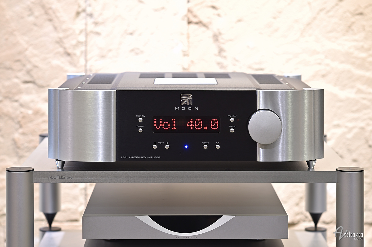

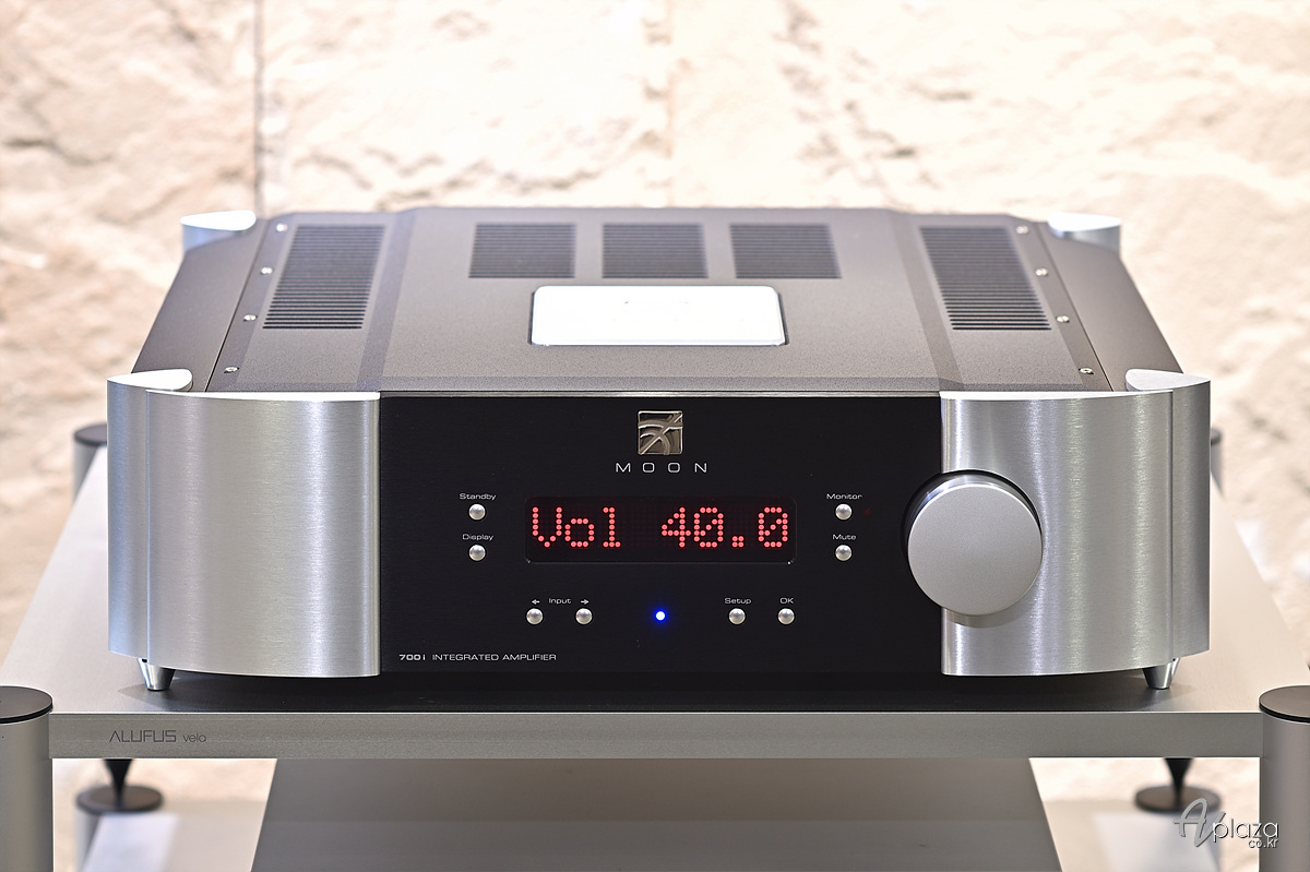

심오디오 플래그십 인티앰프 MOON Evolution 700i V2가 AV 플라자에 입고되었습니다.
700i V2는 채널당 175W(8Ω), 350W(48Ω)의 리니어한 출력을 제공합니다.

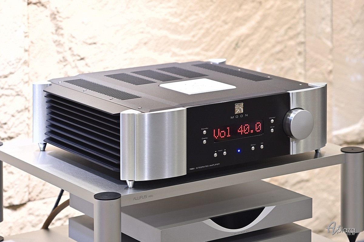

심오디오의 디자인 아이덴티티가 물씬 느껴지는 700i V2

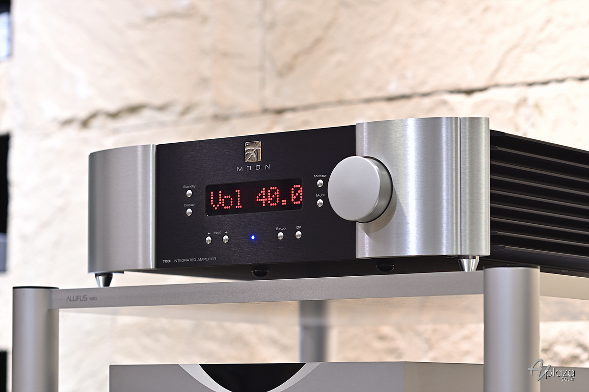

브러시 마감의 알루미늄 섀시, 측면의 가로방향 방열판, 네 귀퉁이의 기둥 등 심오디오의 디자인을 따르고 있습니다.
중앙에는 심오디오 로고 심볼 배지가 장착되어 있습니다.

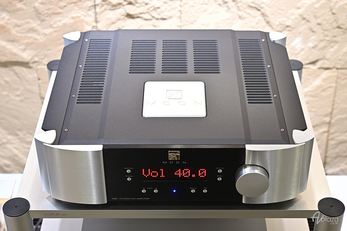

플래그십 기종다운 묵직함을 보여주는 700i V2
심오디오 MOON Evolution 700i V2 전면

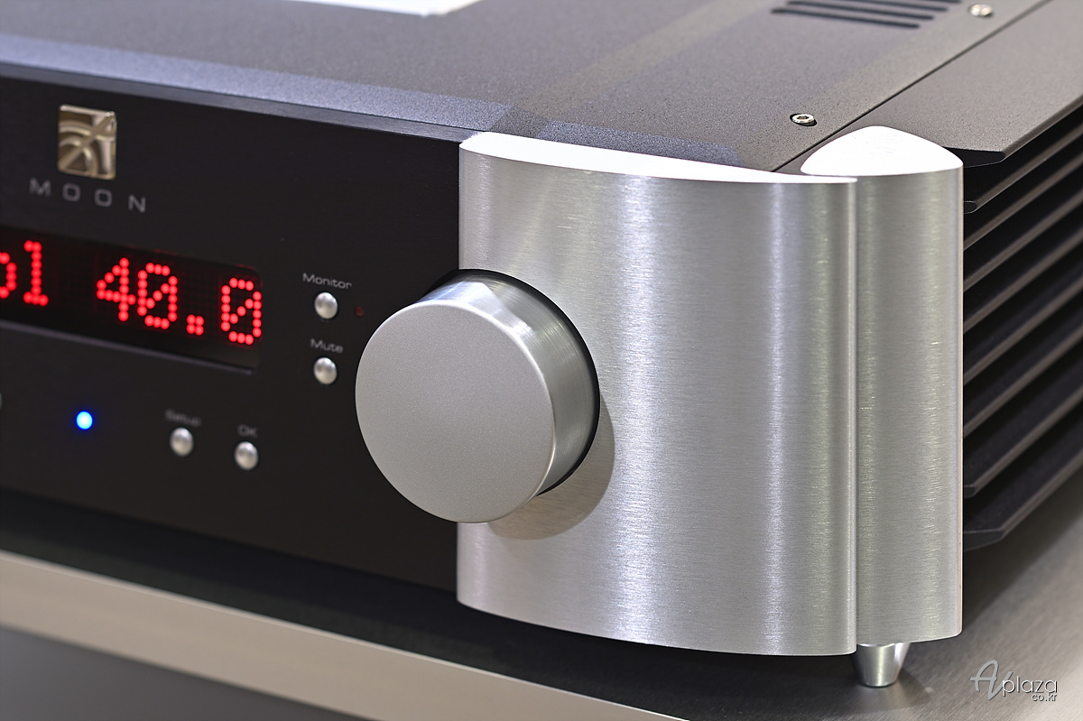

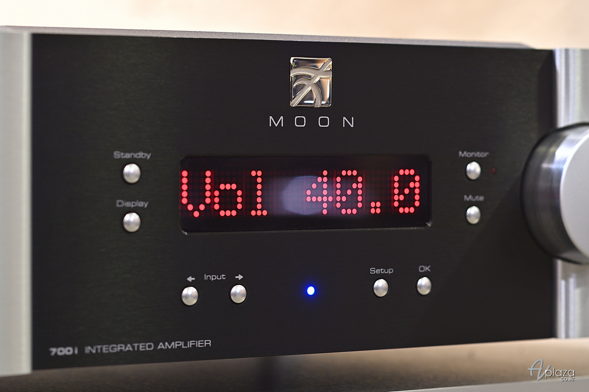

중앙에는 시인성이 좋은 LED 패널을 탑재합니다. 글씨 크기가 커서 보기가 편합니다.
우측에는 볼륨 조절을 위한 대형 노브가 위치합니다. 볼륨은 0.1dB 단위로 조절이 가능합니다.
700i V2 상판에는 MOON 로고 플래이트가 장착되어 있습니다.
700i V2 측면에는 발열 해소를 위한 방열핀이 자리하고 있습니다.

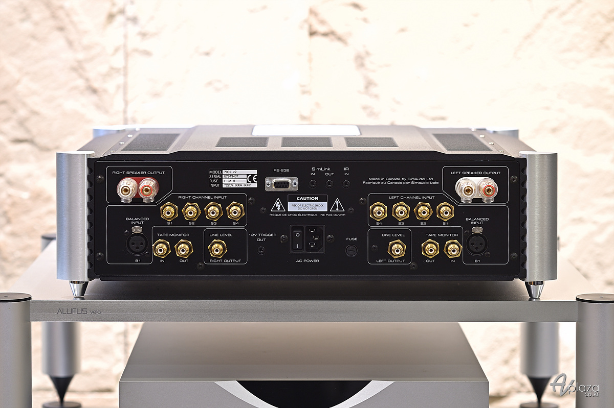

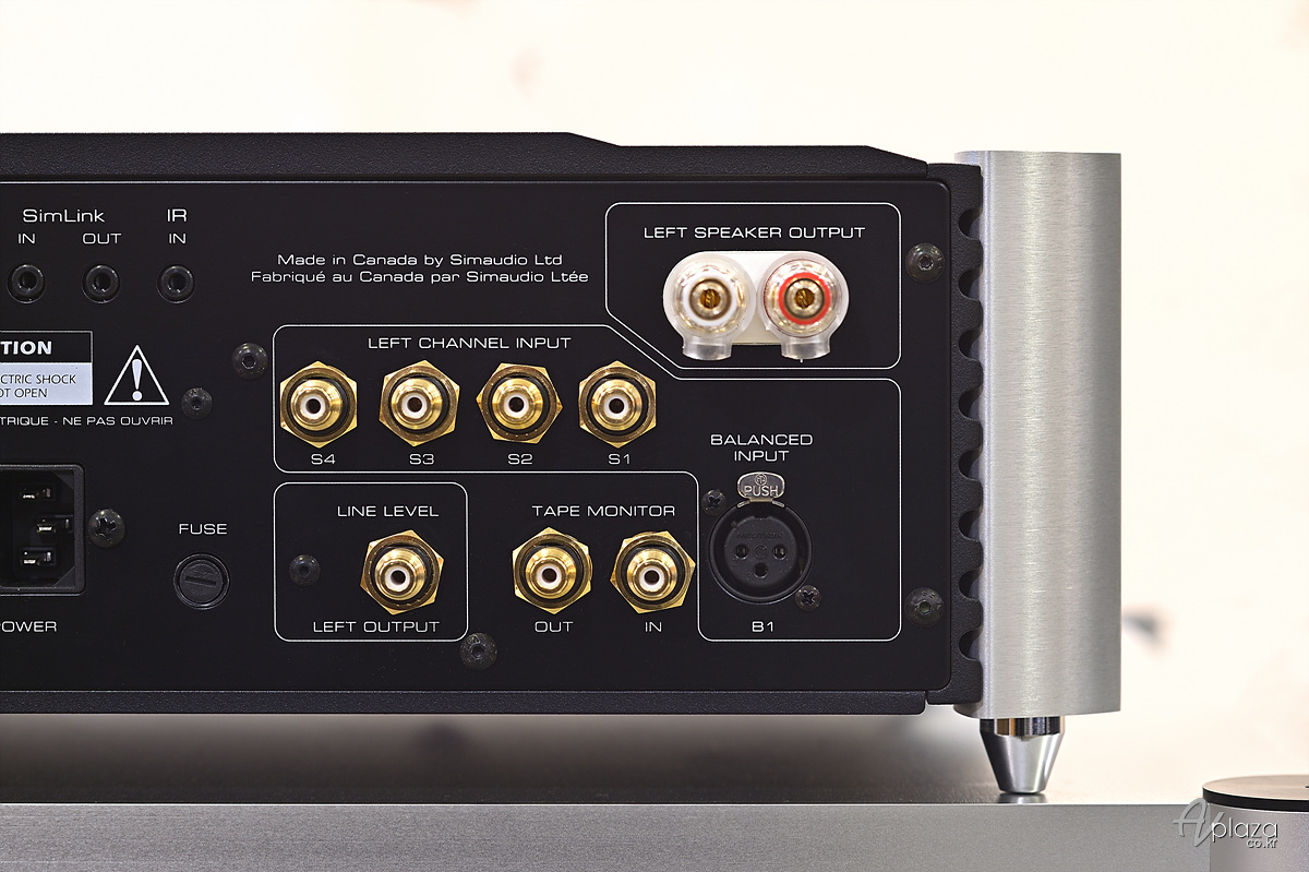

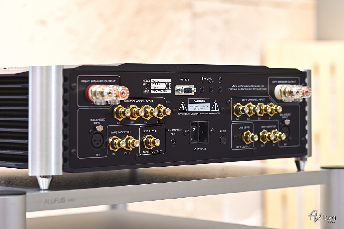

700i V2 후면. DAC, 포노 스테이지 등 부가기능을 과감히 삭제한 오직 앰프의 성능으로 승부수를 띄웠습니다.
700i V2 후면 좌측. 듀얼 모노럴 설계로 좌우 대칭 구조를 갖습니다.
700i V2 후면 중앙. 중앙에는 전원 인렛과 스위치가 위치합니다.

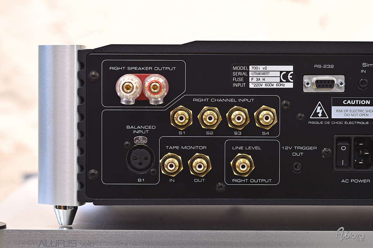

700i V2 후면 우측. 좌측과 동일한 레이아웃을 사용합니다. 밸런스(XLR) 입력은 1조를 지원합니다.
700i V2는 플래그십 제품답게 다기능 보다는 기본기에 초점을 맞췄습니다.

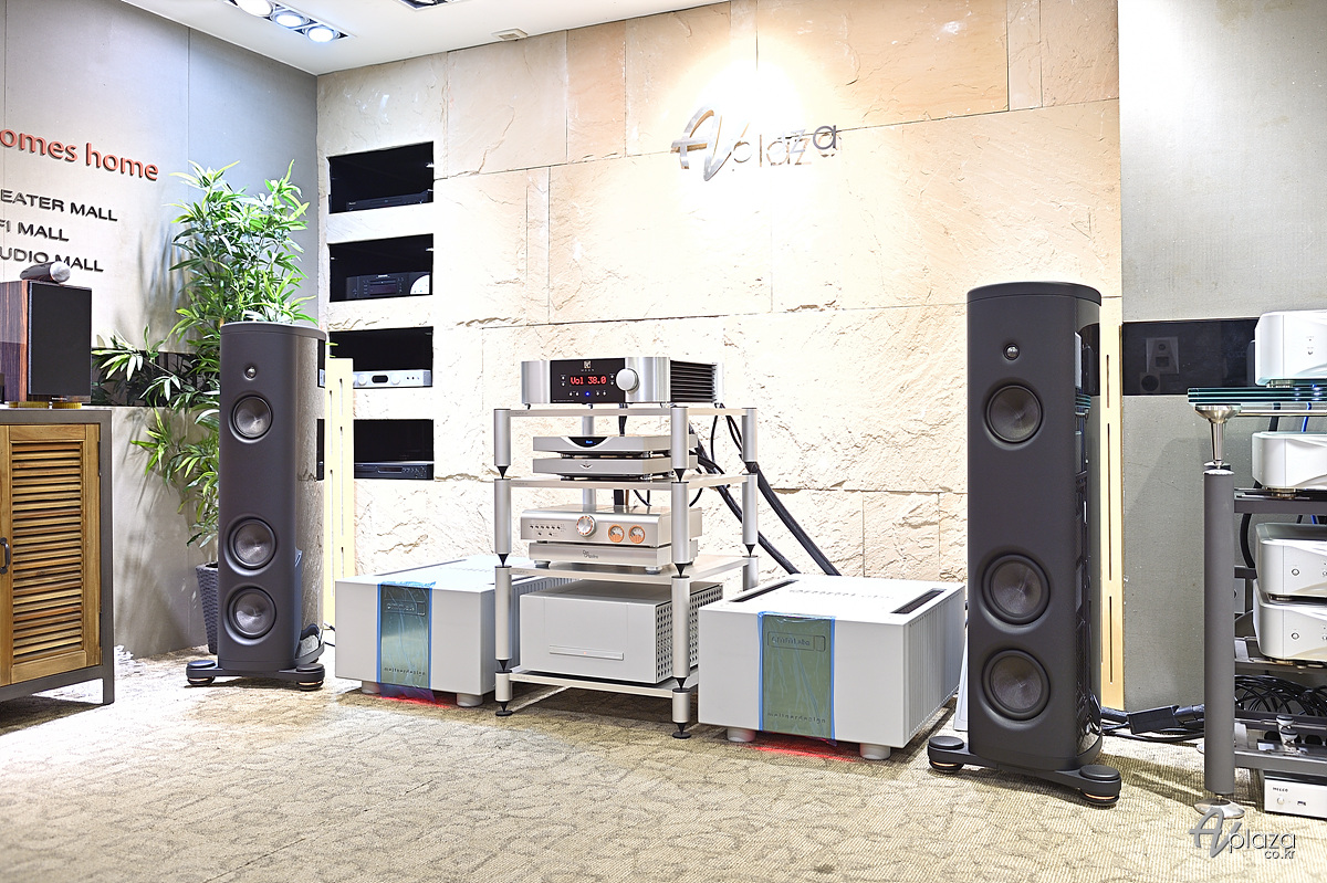

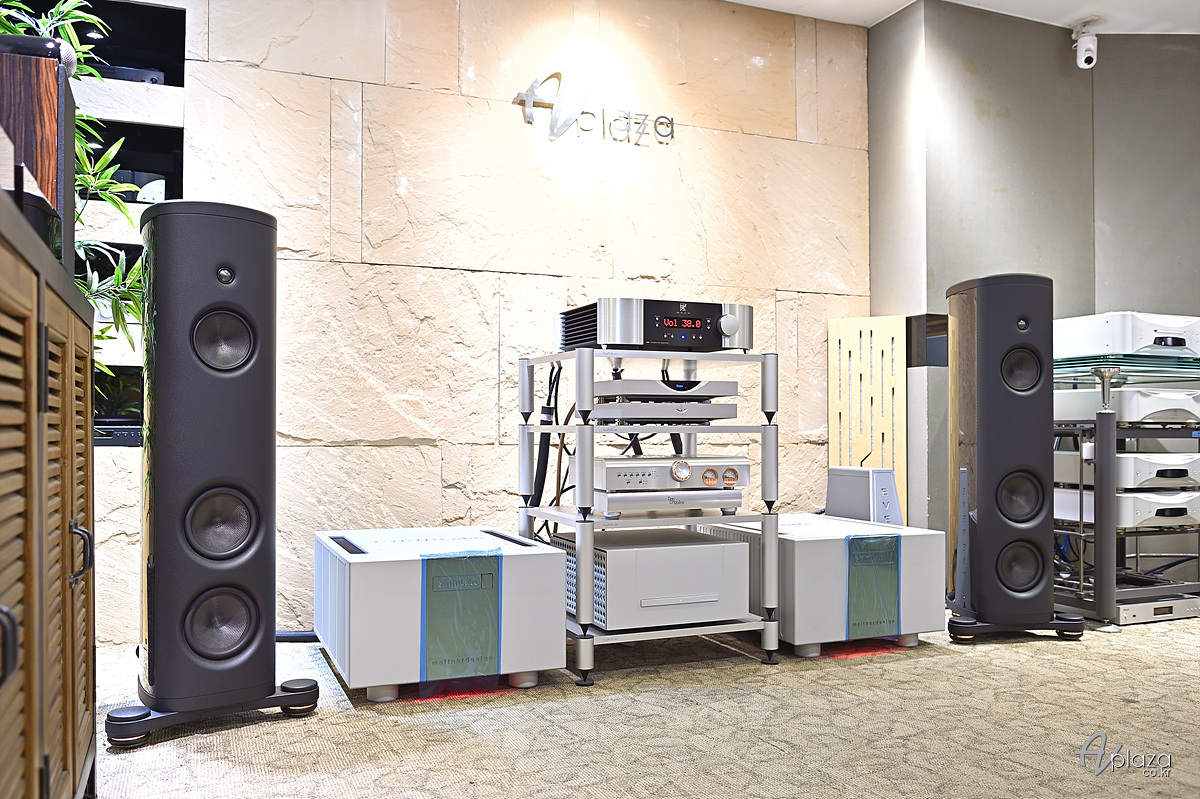

AV 플라자 시연실에 설치한 700i V2의 모습입니다.
하이엔드 스피커인 매지코 M2를 구동하는데도 여유있는 모습입니다.
700i V2는 어설픈 프리/파워앰프의 분리형보다 똘똘한 인티앰프라고 할 수 있습니다.
심오디오 MOON Evolution 700i V2는 AV 플라자에서 언제든 청음이 가능합니다.
