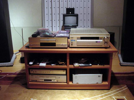

기존의 시스템은 아래와 같습니다.
엠프 : Sony 55es
스피커 : B&W DM604, LCR6S2, DM601
DVDP : 파이오니어 DV-S5
메인스피커 케이블 : MIT 터미네이터4
방의 크기 : 390cm X 420cm X 230cm

전혀 에이징이 안된 NS-P210을 박스에서 풀었습니다. 속안에 내장된 검은막선은 상당히 불안하긴 하지만 ( 흔히 아는 스피커 막선보다 얇은 선입니다. ) 우선은 들어 있는 케이블로 세팅을 하기로 하고 위치를 디폴트하게 잡았습니다.

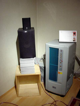

메인스피커를 우선 뒷벽하고 40cm 옆벽에서 50cm정도 높이는 B&W DM604위에 놓았습니다. 대략 100cm 안팎됩니다. 센터는 상대적으로 높게 할 수가 없어서 바닥에서 대략 50cm정도 되는 수준으로 센터스피커를 옆으로 세워서 높고 리어의 경우 책 등으로 쌓아서 적당히 130cm정도 높혀 주었습니다. 서브우퍼는 대략 센터와 라이트 메인스피커 사이쯤에 두었습니다. 그리고 소리를 들어 보았습니다.

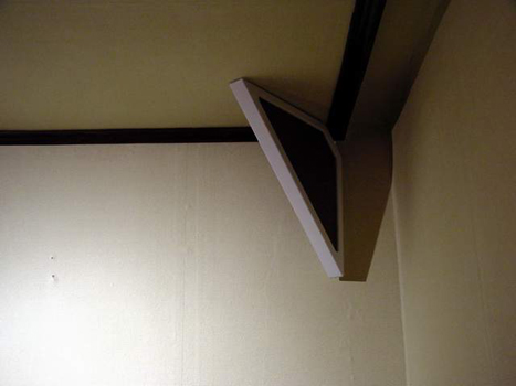

1. 천정가까이 바짝 붙여 놓는 방법

1. 이 방법은 커피숍에서나 쓸만한 방법이긴 하지만 한번 시도해 보기로 했습니다.. 우선 이방법으로는 결론부터 말하자면 영화나 음악을 몰입해서 듣기에는 좋은 방법이 아니라는 생각이 들지요. 적당한 볼륨을 유지하면 대화에 목소리톤이 높아지지 않고 음악을 흘려 듣기에 적당한 세팅법이라고 할수 있지만 일반 가정에선 별로 필요없는 세팅법이고 카페 같은 곳에서나 쓰면 괜찮을 것이라는 생각이 들었습니다. ( 보통 가정에선 비추천 )
2. 이 방법은 방의 구조에 근거해서 상식적인 세팅 다음과 같이 하였습니다.
Main SP : 높이 108cm 뒷벽 : 78cm 옆벽 : 67cm
Center SP : 높이 80cm 뒷벽 : 78cm
Rear SP : 높이 93cm 뒷벽 : 42cm 옆벽 : 34cm
SW: 센터와 우측 메인스피커 사이 대각선 위치. 볼륨 12시 방향
청취시 귀의 높이 : 80cm
일단 2채널 음악을 들어 보기로 하였습니다. 음상이 쉽게 맺히지 않습니다. 약간 스피커를 청취자 쪽으로 토우인(스피커를 틀어서 놓는 세팅법) 하였으나 기존의 스피커 보다 토우인을 많이 하여 청취자 쪽으로 완전히 틀어 정면을 보게 하자 음상이 맺히더군 되었습니다. 악기들의 위치가 잘 잡혀있으니 음악을 듣기가 상당히 편해진 느낌. 하하.. 이정도면 생긴 모양새를 능가하는 소리라고 보여집니다. ( 하지만 소스의 질을 평가할 만한 소리는 안나온다. -_-; 그정도의 음질이 나오면 이 가격이 말도 안되겠지요. )
