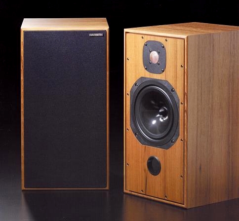

Compact 7ES-2의 신형 모델 Compact 7ES-3
하베스 Compact 7ES-3 스피커는 저음반사형 2웨이 스피커로, 우퍼 유닛은 200㎜ 구경을 사용했으며, 하베스에서 새롭게 개발해 특허 출원한 Radial 콘지를 탑재했습니다.
이것은 합성수지 계열의 폴리머 콘으로, 고무 에지와 더불어 낮은 Q값을 갖는 자기회로와 방자형 자기실드를 하고 있습니다.
고음 드라이브 유닛은 냉간 압연 기술로 만들어진 25㎜ 구경의 알루미늄 돔 트위터로, 역시 자기 차폐된 제품입니다.
재생 주파수 특성은 46㎐~20㎑(±3㏈)이며, 스피커의 감도는 87㏈로 낮은 편이다.
권장 앰프 출력은 25~150W이고, 8Ω의 부하 임피던스로 150W의 전력 용량을 갖습니다.
스피커 단자는 보다 업그레이드된 싱글와이어링 구조의 금도금된 2개의 단자로 구성되어 있다.
인클로저 소재는 체리 목 베니어판이며, 크기는 273×520×315㎜로 북셀프형으로는 좀 큰 치수입니다.
하베스에서는 수 년 동안 음향 부분의 연구를 통해 Radial이라는 콘지를 개발했으며, 이를 사용해 환상적으로 투명한 음색의 스피커 Compact 7ES-3를 개발한 것이다.
이는 하베스 음향 기술자들의 예리한 음악적 감각을 바탕으로 한, 라이브 하면서도 자연스런 음 재생에 한 걸음 다가선 쾌거라 할 수 있을 것입니다.
즉, 하베스 음향 연구팀은 미세 음향 분석 시스템을 통해 콘지 깊숙한 곳에서부터 울려 나오는 자연스런 사운드를 재생한 것입니다.
참고로, 이 연구는 영국에서 특허 번호 2269511로 등록되었습니다.
하베스에서는 이와 같은 세계에서 앞선 기술을 이용해 Compact 7ES-3를 탄생시켰는데, 구조적으로는 매우 단순한 시스템이지만 음향적으로는 경이로운 사운드를 재생합니다. 특히, 수정과 같이 투명한 사운드를 얻을 수 있는 유일한 스피커라고 극찬하는 경우도 있습니다.
