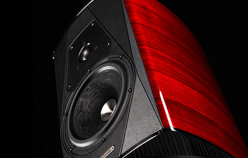

2800Hz 이상의 고역을 담당하는 트위터는 밀폐형 25cm/2웨이북쉘프 스피커 설계의 명수로서 명성이 높은 Ragnar Lian 씨의 설계 사상에 근거한 29mm 소프트 돔. 이 트위터를 중음역용 스피커 유닛과 공통의 사서브 배플에 마운트하고 적당한 컴플라이언스를 갖는 점탄성 소재를 끼워 캐비닛에 장착하는 것으로 프론트 배플로부터 디커플링 시키고 있습니다.
한편 2800Hz 이하의 대역을 담당하여 스피커 시스템의 핵심이 되는 우퍼는 자연스러운 음질을 중시한 180mm 콘형. 자연 건조시킨 비압축 페이퍼 펄프 진동판을 채용하고 구경 43mm 보이스 코일을 사용한 강력한 자기회로에 와전류의 발생을 최소한으로 억제하고 있습니다. 또 트위터처럼 점탄성 소재로 프론트배플과 디커플링되어 있습니다.
