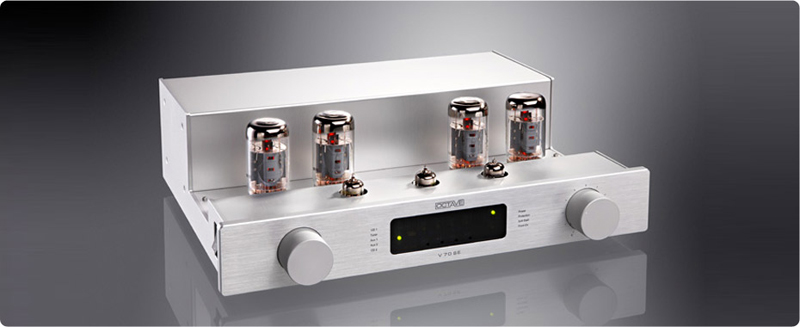

V70SE는 채널당 70W 출력의 진공관 인티그레이티드 앰프로서 V40SE와 동일한 디자인 패밀리에 속한 제품입니다.
V40SE 처럼 V70SE에도 OCTAVE의 제조 경험을 통해 축적된 뛰어난 기술적 특징들이 담겨 있으며 특히 전 모델 V70이 여러 면에서 개량된 모델이라 할 수 있습니다.
V70 보다 커지고 최적화된 상급 모델 V80의 섀시를 사용하고 예민한 전자회로를 트랜스포머나 전원의 자기장으로부터 영향을 받지 않도록 시일드 처리를 강화하였습니다. 더욱이 메인 트랜스포머는 자기적으로 차단된 박스에 밀폐된 로우 노이즈 타입을 채용하였습니다.
출력단은 채널당 2개의 4극 출력관(6550C)을 사용하여 강력한 출력을 자랑합니다. BIAS 컨트롤, 모니터링 시스템이 있어서 핀 배치가 동일한 다른 타입 출력관을 사용할 수 있으므로 취향에 따라 출력관을 교환하여 다른 음을 즐길 수 있습니다.
V70SE는 다른 OCTAVE 앰프처럼 인핸스드 펜토드 구성에 기초하고 있어서 불안정한 임피던스 부하에서도 절대적인 안정성을 자랑합니다. 충분한 용량을 갖춘 출력 트랜스는 자사에서 설계, 제조한 것으로 70W이상의 고출력을 안정적으로 제공하는데 공헌하고 있습니다.
또, V70SE를 옵션의 “OCTAVE BLACK BOX”에 접속할 수도 있습니다. BLACK BOX를 사용하면 능률이 낮은 스피커에서도 안정되게 드라이브하여 음악의 다이내믹스가 뛰어난 퍼포먼스를 체험할 수 있습니다.
