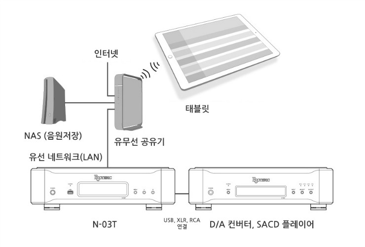

▲ 네트워크 오디오 구성도
N-03T는 D/A 컨버터 및 디지털 입력을 갖춘 SACD 플레이어와 USB 연결하는 디지털 출력 전용의 네트워크 오디오 트랜스포트입니다. 오디오 기기 외에 필요한 것은 집안의 네트워크(유무선 공유기 등), 스마트폰/태블릿 그리고 음악 라이브러리를 저장하는 NAS 등의 음악 서버입니다. 이것을 준비하는 것만으로 타협하지 않는 고음질로 편안한 음악생활이 시작됩니다.
