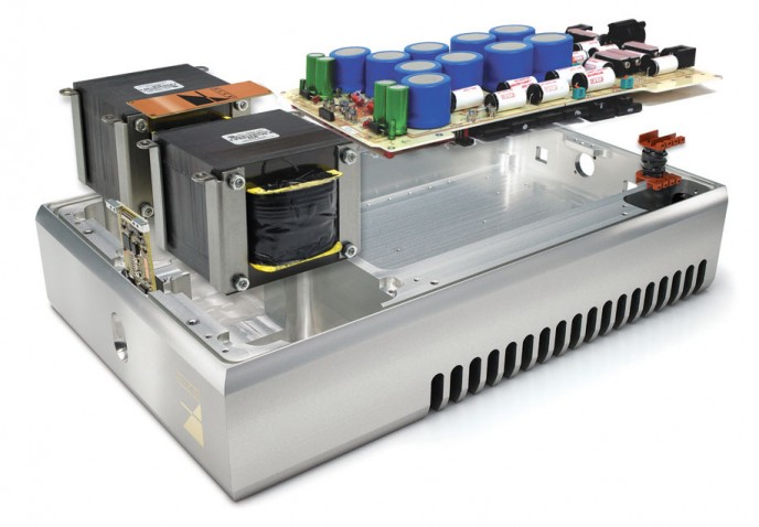

■ 솔리드 알루미늄 모노코크 섀시 MX-R과 같은 히트 싱크 일체형 섀시로 비할 데 없는 기계적 안정성과 방진 제진성을 확보함과 동시에 전자적 쉴드 성능이 뛰어납니다. 이 히트 싱크 일체형 섀시는 두꺼운 알루미늄 블록을 정성들여 절삭 가공하는 것으로 전원 블록, AC 전원 공급 블록, 표시부 블록, 앰프 블록, 출력 와이어 블록의 각 섹션을 이은 곳이 없는 독립 컴파트먼트로서 형성하고 있습니다. 이로써 외부의 모든 기계적 진동, 전기 자기적 간섭으로부터 회로를 보호하고 동시에 내부 각 블록간의 상호 간섭도 철저하게 배제하여 뛰어난 S/N와 약동감을 갖게 합니다.
■ 독자적인 파워 필터 “Ayre Conditioner” 탑재 전자적인 히스테리시스를 일으키지 않고 필터링 효과가 안정된 파워 라인 RFI 필터, Ayre Conditioner(특허 신청중)를 탑재. 깨끗한 전류를 항상 안정적으로 공급하여 깊고 방순한 사운드로 재생합니다.
■ 음질이 뛰어난 EI 트랜스포머를 +, -에 2개 탑재. Ayre는 전통적으로 전원 트랜스포머에 음질이 좋은 EI 트랜스를 사용하고 있습니다. “MX-R Twenty”에는 EI 트랜스포머를 리니어 정류회로의 +측과 -측에 각각 독립 탑재하여 전원을 공급, 밸런스 회로의 정밀도와 퀄리티를 향상시키고 있습니다.
